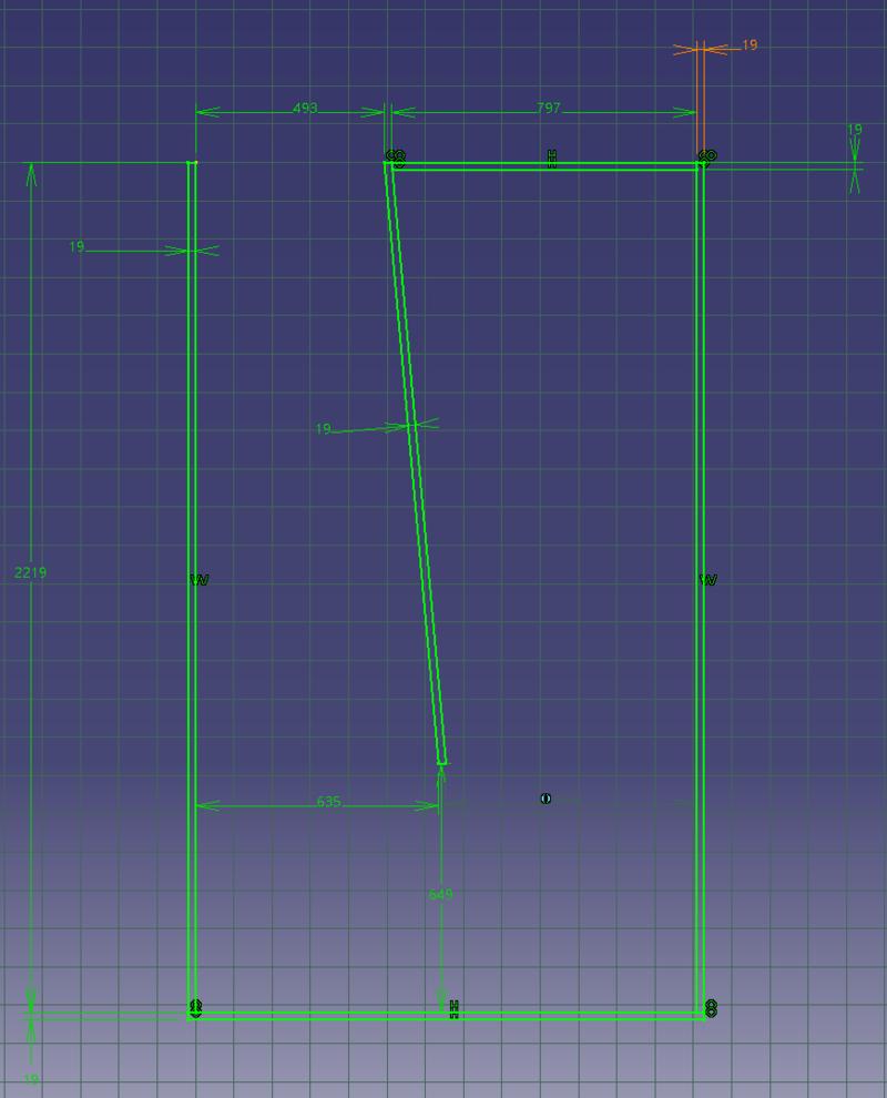

          ein tiefer integrierter Vorsatz ist natürlich auch eine Idee, aber ich möchte zunächst mal schauen, ob ich mit einer flachen Lösung auch klar komme.
          Hintergrund ist die Deckenabhängung, die mit umlaufendem Kranz und eingebauten Spots ausgeführt ist. Wenn ich die nicht ändere, komme ich mit ca. 20cm Vorsatz noch gut klar.
          Die Ganze Technik soll eigentlich in das hängende Lowboard untergebracht werden, alternativ in die Vitrinen außen.
          Ich habe den TL mal extrem flach umkonstruiert (bei gleichen Linequerschnitten).
          Innentiefe ist nun 162mm, d.h. außen 200mm.
          Ist sowas machbar, oder eine zu extreme Anpassung?
          Markus
          • Grünspan
            • 07.02.2018
            • 271
            Ja, ist machbar, wurde vor'ner halben Ewigkeit von
            Chaomaniac
            bereits simuliert und von
            Obelix
            als Lightvariante gebaut.
            Längsverstrebungen hier nicht nötig,
            Querverstrebungen hier mehre setzen,
            Lautsprcherbereich aufdoppeln (siehe VOX301)

              • 1309
              Die fläche Lösung find ich gut, vorausgesetzt deine Umrechnung passt.
              Die Vitrine müsste wahrscheinlich weichen außer du gibst die TL an die Seitenwand
              Probekiste bauen und die besste Position herausfinden wäre die Lösung.
              lg Burns
