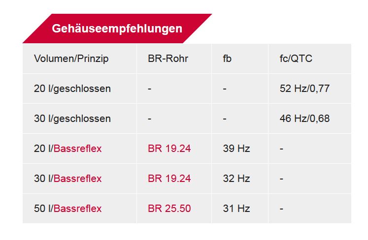

    Ich habe zwei Subwoofergehäuse in die ich je 2 TIW200XS einbauen möchte.
    Das ganze ist als geschlossenes Gehäuse aufgebaut und soll mit GHP optimiert werden.
    Die Gehäuse bieten ca. 57 Liter und ich werde die Subwoofer aktive mit einem DSP ansteuern und bei 80-90 Hz trennen.
    Kann mir jemand sagen, wie man die Kapazität des Hochpasskondensators ausrechnet
    und was dabei ansonsten noch zu beachten ist? Läßt sich das auch mit Boxsim simulieren?
    Wenn ja, wie geht man da vor?
    Mich würden auch Meinungen zu dieser Methode interessieren.
    Ich hätte alternativ die Möglichkeit 4 dieser Gehäuse zu verwenden mit je einem TIW200XS.
    Da würde sich Bassreflex wahrscheinlich anbieten. Die erste Variante würde ich aber
    bevorzugen. Vor allen Dingen, um diese Möglichkeit testen zu können, da ich plane
    mehrere dieser Subwoofer für Freunde zu bauen.

        Das lässt sich gut mit Boxsim simulieren, aber wie Jürgen geschrieben hat, kann der Raum, in dem der Sub steht, alles versauen.
        Einfach mal einen Kondensator mit 470µF in Reihe schalten und schauen, was passiert.
        GHP nimmt man eigentlich bei zu kleinen Gehäusen.
        Simulier die 57Liter geschlossen und zum Vergleich 20-30Liter mit Kondensator bzw. die 39Liter BR vom Bauvorschlag.

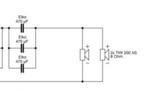

          Die 57 Liter für zwei TIW200XS finden sich bereits
          als GHP
          in der LaBelle.
          Dort kann man ja abspicken, dass 470 zu wenig sein dürfte,
          Martin hat bei der Entwicklung seiner Hübschen
          DREI mal 470 parallel in Reihe zu'n TIWs angedacht.
