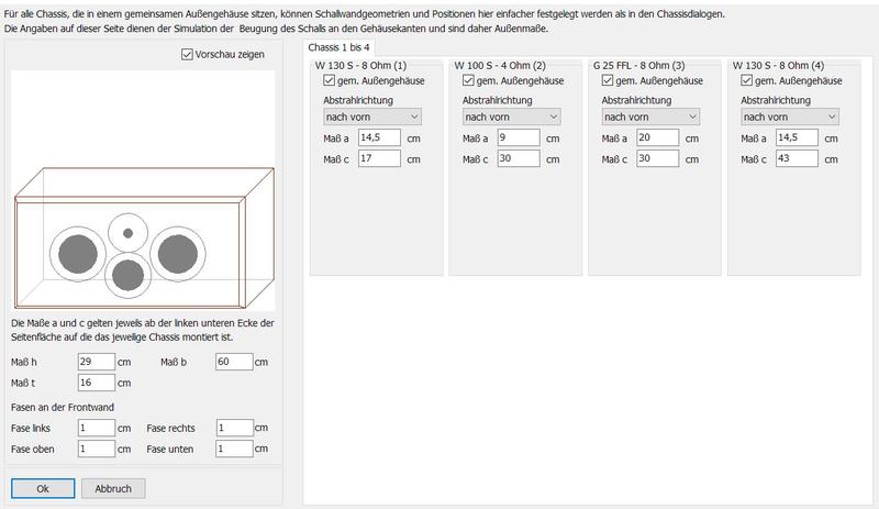

Hallo Zusammen,
Ich habe schon seit 20Jahren die Experience V20 im Einsatz.
Anfang des Jahres haben wir dann unser Wohnzimmer umgestellt, so dass nun ein Heimkino bezgl der Boxplatzierung möglich ist. Als erstes wollte ich mir jetzt einen Centerlautsprecher bauen der zu den Experience V20 passt.
Meine Idee ist ein 3 Wege Center mit
TT: W130S
MT: W100S
HT: G25FFL

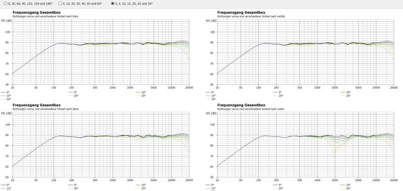

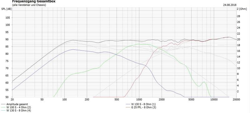

Anbei mal die Ergebnisse der Simulationen, Tipps und Anregungen sind sehr willkommen.
