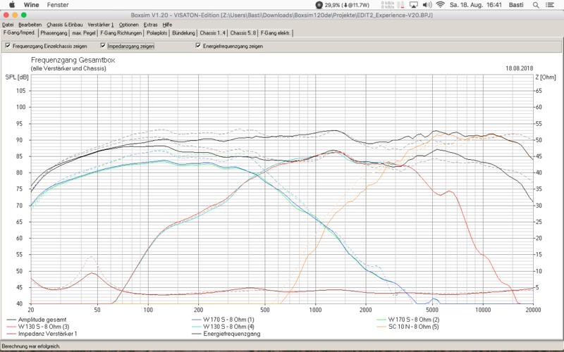

          Hier mal eine erste, schnelle Simulation. Sieht doch erstmal gar nicht so schlecht aus, oder? Im Bereich um 1kHz bis 2kHz sogar etwas "glatter" als die Experience (mit aktualisierten Chassisdaten, was auch immer das bedeutet...).
          Dass im Tiefton weniger "Wumms" da ist, liegt wahrscheinlich daran, dass ich den W170s statt des W200s benutzt habe?
          Ist die Impedanz so ok?
          Das Gehäuse und die Anordnung hab ich auch auf gut Glück so angepasst wie ich es mir vorstelle...
          Und jetzt bin ich offen für eure (Verbesserungs-)Vorschläge, ist ja mein erstes Mal

                Deine Simu hat viele Fehler. Gehäusemaße, Treiberposition etc stimmt zumindest nicht mit der ExperianceV20 überein.
                Generell würde ich mir überlegen ob es sinnig ist vorne auf 3-Wege zu gehen. Ein mischen ist jedenfalls nicht optimal!
                Die Bijou 170 light ist Preis/Leistung sicherlich nicht schlecht, bau doch weitere für hinten und dazu 1, besser 2 Subwoofer die du im Raum an günstigen Stellen plazieren kannst.
