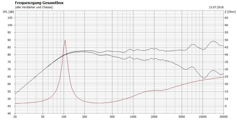

          Hello,
          Yes i am waiting for some well mooded expert if he is willing to develop a crossover for a B 100 in a 5.8 l closed box.
          Is there a well mooded expert who is willing to develop a crossover?
          Soon i will start to built the speaker. And i can always insert the crossover later.
          Thanks,
          V20

                Moin!
                Dass er ihn schon hat, steht nirgends, deswegen wollte ich vorab nur eine Alternative anbieten.
                Aber, wenn es der B100 geschlossen in 5-6 l sein soll, dann vielleicht so...
                Cheers
                Jan
