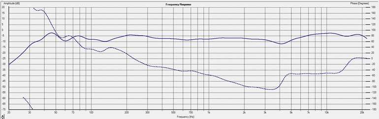

        jetzt habe ich mal einen ws17e in die 32 Liter geschraubt und die erste Hörprobe und Messung sehen mal nicht schlecht aus, wenn auch nicht super linear.
        Bin jedenfalls erstmal angetan was mit so kleinem Buget geht.
        Der FR58 ist jedenfalls klasse und der ws17e spielt in dem großem Gehäuse sehr überzeugend, das alles mit 1. Ordnung Weiche.
        Bisher vermisse ich nichts, eher ist es so das auch grenzwertige Aufnahmen irgendwie angenehmer klingen.
        • Dieter1337
          • 11.05.2015
          • 113
          Hi FZZ,
          die Messung sieht doch schon ganz ok aus. Durch die Überhöhung bei 200 - 300 Hz könnten
          Frauenstimmen zu "dick" wirken. Hör dir mal Eyes on Fire von der Blue Foundation an. Wenn
          meine Vermutung zutrifft könnte ein Sperrkreis mit C = 150 µF, R = 1,5 Ohm, L = 1 mH (1 Ohm),
          vor dem TMT Abhilfe schaffen.
          Hast du den F-Gang im stehen gemessen? Die Simulation prophezeit die "4 kHz Delle" bei 15°
          oberhalb des Lautsprechers.
          Durch den dominanten Breiti halte ich eine Abhörposition mit einem kleinen horizontalen Winkel
          zu den Lautsprechern für eine gute Wahl.

            Wenn es untenrum zu dick wird, kann auch ein ganz billiger Widerstand 1 Ohm vor dem TT das etwas korrigieren.

              Messung
              heyho Dieter,
              da ich die erste Messung in meinem 30qm Wohnzimmer gemacht habe mit Mikro UMK1 senkrecht auf Höhe des FR58 und in nur 0,5 Abstand um Raumeinflüsse möglichst rauszukriegen. Alles bei 1,5m Abstand zur Rückwand und 2,5m zu den Seiten.
              Freifeldmessung folgt sobald das Finish fertig ist.
