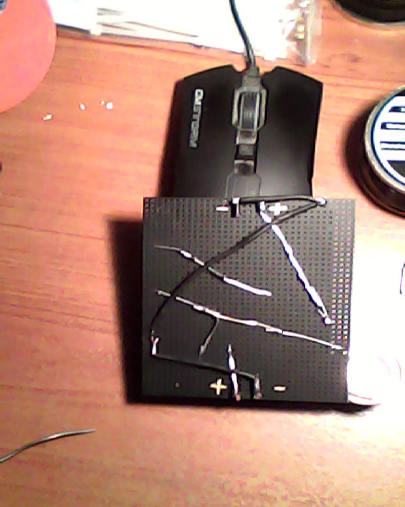

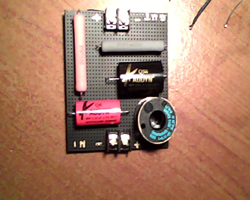

              Habe auch gerade meine erste Weiche in meinem Leben gelötet, besser gesagt EIN Hochtonmodul
              Fotos in Kürze, auch von unten
              Wäre cool, wenn sich das einer der Profis hier dann mal anschaut und beurteilt, ob da gleich alles in Rauch aufgeht ober ob das klappen könnte...
              Vorher mach ich erst mal nix mehr, sonst löt ich vllt. Alles total falsch zusammen und muss ALLES wieder auseinanderreißen
              • JAL
                JAL
                • 26.03.2018
                • 1032

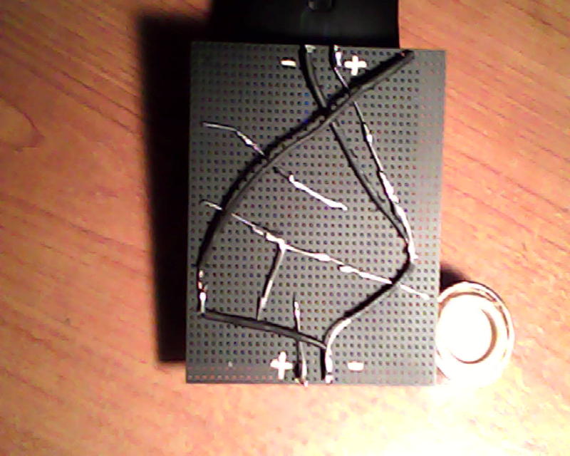

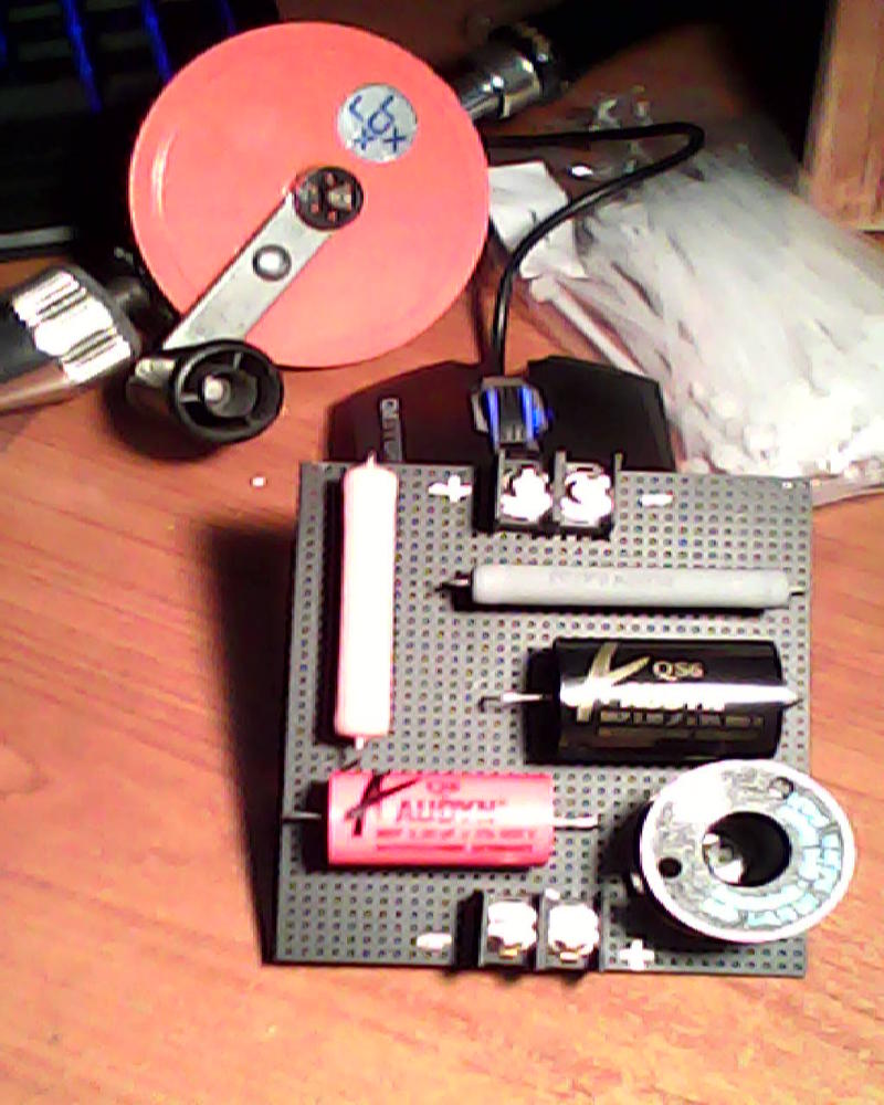

                So, schaut bitte mal drüber (hab nur ne 5,- Kamera, daher die tolle Qualität)
                Legende:
                Kond. rot: 3,3mF
                Kond. schwarz: 3,9mF
                Spule: 0,1mH, 0,26Ohm
                Rgrau: 0,47Ohm
                Rrot: 33Ohm
                P.S.: Das hat echt Spaß gemacht!
                Edit: ich glaub, am 33Ohm Widerstand stimmts noch nicht ganz...

                • JAL
                  JAL
                  • 26.03.2018
                  • 1032
                  Korrigiert
                  Zuletzt geändert von JAL; 10.07.2018, 20:39.
                  • „Q“
                    • 16.07.2017
                    • 863
                    von oben sieht´s cool aus. Unterseite werde ich nicht so schlau draus, wegen rumdrehen und wieder rumdrehen und Leitungen verfolgen. geht von hier aus ja nicht so gut. Aber wenn alles stimmt, sollte das klappen und sieht gut aus.
                    Kannst ja mal testen und nen W130S dranhängen. Wenn nur Höhen kommen, hast schonmal ein Teil fertig.
                    Als Gehäuse tut es ja auch mal grade nen Eimer/Karton/Salatschüssel obwohl für nur Höhen braucht kein Gehäuse.
                    • JAL
                      JAL
                      • 26.03.2018
                      • 1032

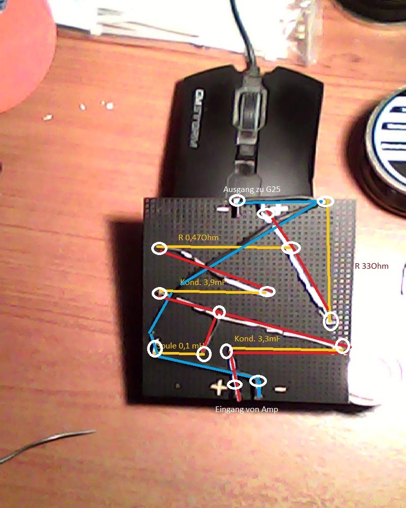

                      Ja, das glaub ich, daß das aus der Ferne verwirrend ist. Aber ich bin eigentl. sicher, daß ausser dem 33er-Widerstand alles stimmt. Auf dem Foto der Rückseite ist ganz oben rechts die dem Minuspfad zugeneigte Seite des Widerstands, die nur Minuspol des Ausgangs zum G25, die Spule und von dort aus den Minuspol des Eingangs sehen soll. Das hat vorher nicht gestimmt, jetzt stimmts aber glaub ich.
                      Aber auch mit der dem Pluspfad zugewandten Seite bin ich mir noch nich sicher, gib mir noch ne Viertelstunde... lol
                      Oder ich mach den W130-Test. (Danke für den Tipp )
                      Edit, 20:55: Ok, die Bauteile sehen auf jeder ihrer zwei Seiten genau das, was sie laut Schaltplan sehen sollen. W130er über die Weiche angeschlossen, und ich würd sagen, das war nur Hochton
                      War aber sehr leise und doll hat sichs nicht angehört (sehr nasal), hab aber auch noch nie einen Hochton allein gehört...
                      Aber es war frei von irgendwelchen Verzerrungen oder sonstigen Störgeräuschen, ist vllt. ein gutes Zeichen
                      Oh, und cool das sie Dir gefallen. Ich find, die Platinen zu schwärzen, war eine einfache und effektive Maßnahme, das Ganze ein bißl schicker aussehen zu lassen, Spulen haben auch alle Goldränder verpaßt gekriegt, JPS-John Player Special

                      • JAL
                        JAL
                        • 26.03.2018
                        • 1032
                        Hab das ganze mal beschriftet, so sollte man es nachvollziehen können.
                        Die gelben Linien sind die Bauteile, rot steht für Pluspfad, blau für Minuspfad, wobei Überkreuzungen durch den schwarzen Schrumpfschlauch isoliert sind, weiße Kringel sind Verbindungspunkte, wobei hier der Minuspfad, der auf dem Foto links zum Eingangsminus zurückläuft, keinen Kontakt zu dem Verbindungspfad von Kond. 3,3 zu 3,9 hat, das sieht man da nicht so gut.

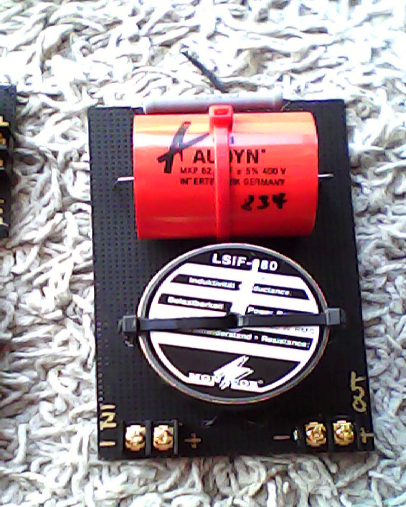

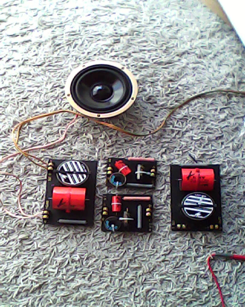

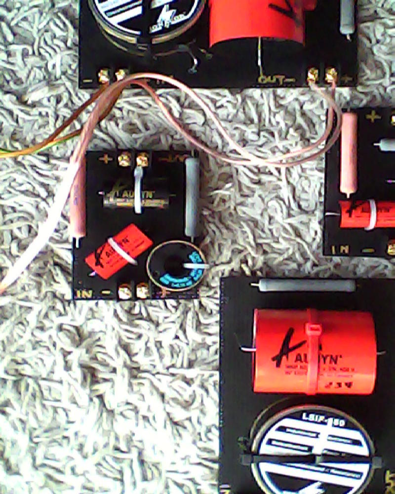

                              Hoch- und Tieftonmodule sind fertig und funktionsfähig
                              Für die Mitteltonabteilungen muß ich noch auf passende Kondis warten, hatte blöderweise Falsche bestellt...
                              • „Q“
                                • 16.07.2017
                                • 863
                                ah das sieht doch schön aus. Yosemite (hä? autokorrektur ) Wollte eigentlich schreiben „oben“ aus dem Bild werd ich nun auch schlau und sieht auch gut aus. Schon die G25 an Hochtonweiche getraut zu testen? Oder alles zusammen? (bis auf MT wegen fehlender Teile)
                                Schön auch mit den Anschlüssen.
                                Der W130S nasal, klar, der kann ja keinen richtigen Hochton. Das lißpelt dann immer ohne „ß“ so schön.
