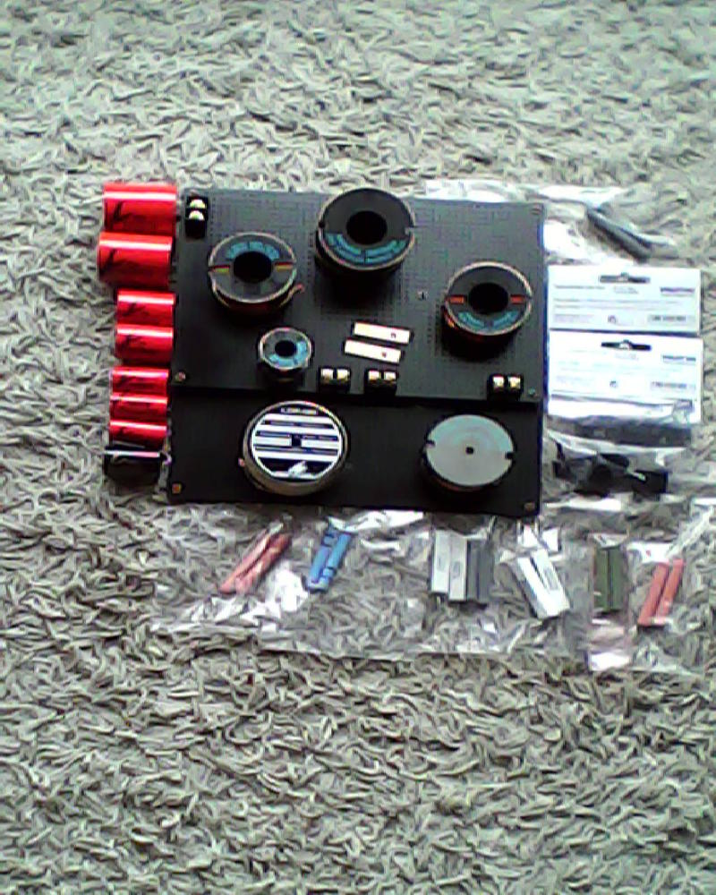

    nachdem jetzt alle Weichenteile bis auf die 4 größten (2x82uF Kondi und 2xdicke 6,8mH Spulen) bei mir angekommen sind, wird klar, das die größte Rasterplatine bei Straßacker wohl nicht groß genug ist
    Daher werde ich Baß und Hoch+Mittelton auf 2 seperate Module verteilen (müßen).
    Ist ja bei einer hypothetischen Teilaktivierung dann auch ganz geschickt...
    Was nehmt Ihr für eure Weichen als Brückendraht?

              P.S.: Hallo Visaton, auf dem unscharfen Foto sind auch einige Visaton-Parts dabei, und die anderen Fremdhersteller sind (für Laien) nicht erkennbar, ich hoffe das paßt. Visatonschildchen sind auch schon vergoldet (siehe Foto) und bereit zum aufkleben

                Die teuersten Bauteil sind meist die Spulen (wenn die so nah wie auf dem Bild sind, mußt Du einige kippen).

                  Und wg. den beengten Platzverhältnissen werde ich wie erwähnt den Baßzweig seperat ausführen. Wird auf der großen Rasterplatine trotzdem noch bei Weitem eng genug alleinig für die dann verbleibenden 3 Wege, bin schon gerade am überlegen, den Mittelton (W130S und G50) und den Hochtonzweig auch noch zu separieren...

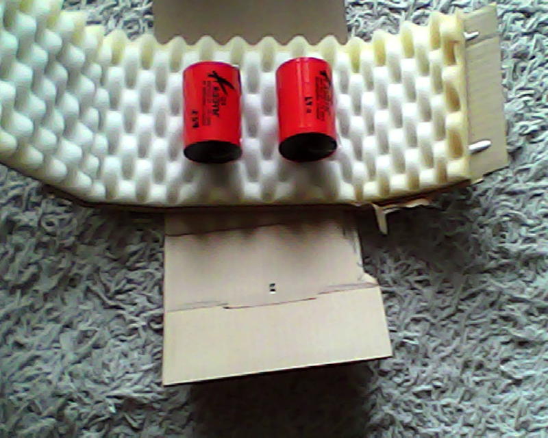

                      Wenn man vom (teuren, wie wir Dank Yoogie wissen) Teufel spricht:
                      sie sind in diesem Moment eingetroffen, gut verpackt, nehm Alles zurück
                      20,- pro Stück ist sicher nicht der beste Preis für einen 82mF-Kondi, aber auch nicht barbarisch teuer. Ich hatte keine Lust als unerfahrener Dummie stunden- oder gar tagelang zu suchen, zu lesen, zu vergleichen um am Ende ein paar Euro damit zu sparen, schlechter Stundenlohn wäre das gewesen sozusagen. Ich war schon ausgelastet genug durch die schiere Anzahl der zu suchenden Bauteile, sodaß ich sicher hier und da den günstigeren Preis aus den Augen verloren hab.
                      Die gewählten Kondis scheinen eine weithin akzeptierte Qualität aufzuweisen, das war erstmal das Wichtigste
                      Ich hab mich (auch in diesen Minuten) dazu entschlossen, nochmal 4 kleine Rasterplatinen zu holen, um auf diesen dann Baß- und HT-Zweig zu "verlegen".
                      Die auf dem Foto zu sehenden Platinen sind gerade richtig für die 2 Mitteltonpfade.
                      So komm ich nicht in Platznot und die Spulen stehen sich nicht gegenseitig auf die Füße, äähm, Magnetfelder
