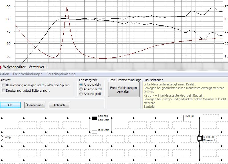

              Moin Jochen,
              es gibt hier im Forum ein Thema in dem quasi fast genau deine Lösung ausgetüftelt wurde.
              http://www.visaton.de/vb/showthread.php?t=29637
              Martin hat in #11 eine Box entwickelt die du fast 1:1 übernehmen könntest. Meine 8 L waren auch scheinbar viel zu hoch angesetzt, 4 L sind wohl genug...
              Ich habe in der Projektdatei lediglich die Höhe auf 13 cm reduziert (bei Martin 14cm) und die Tiefe auf 27,5 cm vergrößert (bei Martin nur 10 cm, aber leider dadurch auch nicht die simulierten 4 L, sondern nur knapp 1,5 L). Die 20 cm Breite sind geblieben, auch die Fasen links und rechts habe ich übernommen. Nur die obere und untere Fase machen bei der verkleinerten Höhe kaum noch Sinn.
              Die Weiche ist in dem Fall ein klassischer 3-Teiler, sehr easy. Ich weis nicht ob du dir unter meiner Beschreibung etwas vorstellen kannst. Anbei ein Bild vom (quick & dirty) 3D Modell. Sonst im Supermarkt einfach mal 6 Milchkartons von Hansano in 3 x 2 aufstapeln. Das ergibt fast genau die Abmaße der Box.
              Das ganze 3 mal gebaut und in deinem Soundboard geht die Post ab.
              Vielleicht wäre das etwas für dich. Mir gefällt das mittlerweile so gut, dass ich selbst überlege...

                Besser geht es kaum. Vom Pegel her limitiert, aber sonst unschlagbar einfach und preiswert. Ec sollte man L+R auf den Hörplatz ausrichten, also Front anwinkeln.
