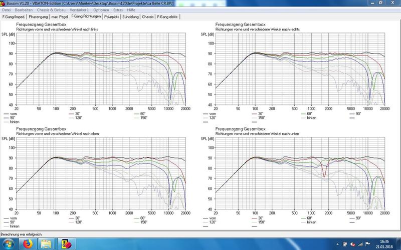

    Bin auf der Suchen ach einem kleineren Center zu La Belle CR.
    Sollte halt klanglich passen.
    Meine Idee ist die Kombi KE25SC und B100. Da dort eine D`Appo Anordnung sein müsste die aber Waagerecht nicht gut geht wäre alternativ noch der HX10 ins Auge zu fassen. Leider hab ich keine Ahnung wie das ganze sich klanglich zu den La Belle anhört. Jemand Erfahrung mit einer Kombi?
    Vergiss bitte endlich den HX10! Alles passt besser zur BelleCR als ein HX10!
    Ich schrieb ja bereits, dass die Geschichte mit B100 und WG ganz gut passen würde, sofern man es richtig macht. Die Problematik des liegenden Pseudo-d'Appolito ist nicht halb so schlimm wie das was der HX10 macht
    Jetzt simuliere mal eine LaBelleCR komplett, speichere sie als Referenz, tausche dann 1 B200 gegen 2 B100, ändere auch die Gehäuseabmessungen, und dreh dann so lange an der Weiche bis der Frequenzgang wieder der Referenz entspricht. Versuche nicht, den Frequenzgang zu verbessern! Die Referenz gilt, denn die ist gemessen und erprobt.

        also hab mal ne simulation gemacht.
        der b100 allein is nix. ab 60° löcher drin wie sau.
        2xb100 und ein ke ist an sich gut. da hat ma zwar auch löcher aber die sind bis 90 grad net so schlimm wie ein b100 allein.
        bei der la belle cr gedreht hab ich doch auch das problem mit den löchern

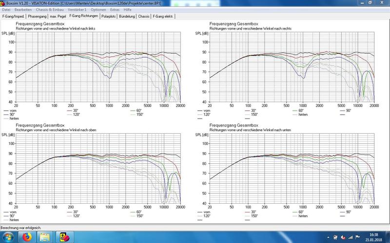

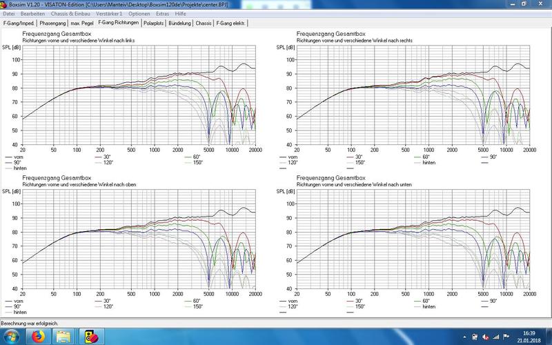

            also abstand zum tv sind in der mitte 2,6m und dann is die couch je 1m nach links und rechts.
            anbei mo die simulationsbilder
              Das sind dann also maximal ca. 25° ...
              Jetzt achte mal weniger auf ein paar Interferenzen, die sich im realen Hörraum gar nicht groß auswirken, sondern mehr auf einen identischen Frequenzgang und Phasenverlauf zur CR. Damit steht und fällt alles! Den kompletten Hochtonzweig würde ich 1:1 übernehmen, und den Tieftonzweig entsprechend meiner Anleitung modifizieren.

                so meine berechnungen bzw simulationen. bitte um kommis dazu

                        so nach viel rumprobieren sind nun 2 versionen raus gekommen die meiner meinung annehmbar sind. das eine sind 2xb100 mit einem ke25sc
                        das andere ist mit einem b100 und einem ke 25sc.
                        da beide liegen sollen gefällt mir optisch der mit 2xb100 natürlich besser. klanglich ist wohl mit einem besser.
                        kann sich das ganze vielleicht mal jemand ansehen und was dazu sagen? bin auch noch für verbesserungen dankbar !
                          • 15.02.2012
                          Meiner Meinung nacht taugt das nichts 1000hz nidrigere Trennzrequenz als die CR und Phase im Bass passt auch nicht zum B200...
