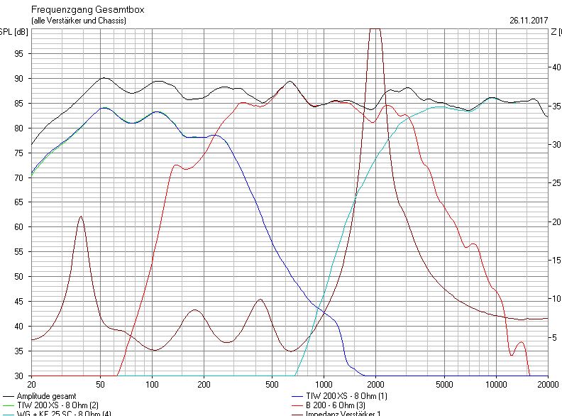

    ich bin am überlegen, ob ich meine (zukünftigen) Belles in einer Baffle wall unterbringen kann, oder ob das starke Einflüsse auf den Klang hat. Hat dazu jemand Erfahrungen, oder Gedanken?
    • 28734
    Der Bereich bis 500 Hz wird deutlich lauter und muss korrigiert werden.

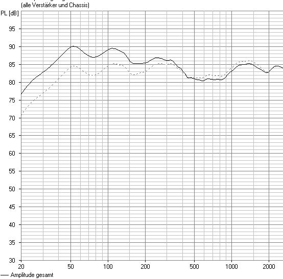

          Ganz einfach: in BoxSim simulieren, Original als Referenz speichern (egal wie krumm es aussieht, das ist das Original, sofern richtig simuliert!), dann alle 4 Häkchen für Kantenbeugung raus, und schon sieht man den Unterschied. Jetzt würde ich schauen, wie man mit einfachen Weicheneingriffen wieder möglichst nahe an die Referenz rankommt, zudem gleich noch den Hochtöner leicht ansteigen lassen, um die Dämpfung der AT Leinwand zu kompensieren. Den Rest macht dann das Einmesssystem. Sollte super funktionieren

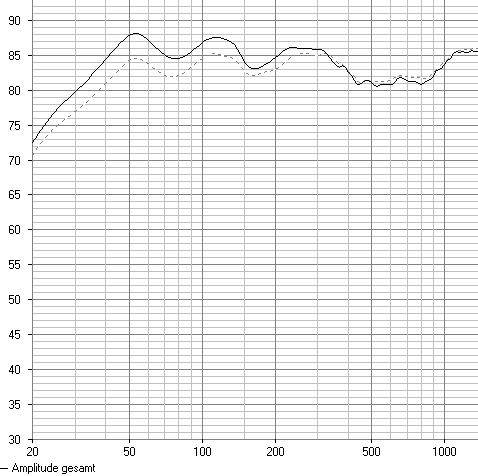

            Reden wir eigentlich über die Belle oder Belle CR? Übrigens klappt das mit "Häkchen weg" nicht, zumindest bei mir, stimmt da was mit (meinem) Boxsim nicht? Ich bevorzuge aber die Schallwand als Größe der Wand einzugeben, also 250 x 400 cm zB. Das klappt.

              Danke für die zahlreichen Antworten. Zunächst war die große Belle gemeint. Wobei das ja schon wieder eine echt interessante Simu ist. Hört sich eigentlich echt komisch an. Erst den Mittelhochtonbereich in der Originalweiche deutlich absenken, und jetzt müsste man das wieder im Tiefton senken. Sieht für mich so aus, als ob in der BW die CR drei mal mit entsprechender Sub Unterstützung mehr Sinn machen würde
                Niemand hat davon geredet, den Bass abzusenken. Natürlich ist es hier viel sinnvoller,Mittelton und Hochton anzuheben. Und den Hochton wie gesagt am Besten gleich noch 2 oder 3 dB mehr wegen der Leinwand.
                Zum einfacheren Simulieren kannst ja zuerst unter aktive Filter -3dB einstellen, dann den Mittelton wieder auf Referenzlinie anheben, und dann noch den Hochton kontinuierlich ansteigen lassen.
                Walwal, Du musst vorher die Option Gemeinsames Außengehäuse abwählen, und dann bei den einzelnen Chassis die Häkchen entfernen.
                  So habe ich das gemacht. Da tut sich nix.
                      • 28734
                      Ok, war mein Fehler, erst bei allen Chassis gemeinsames Gehäuse abschhalten und dann bei allen Chassis alle Häkchen der Beugung wegmachen. So ist der Effekt stärker als mit der Wand als Schallwand. Was richtiger ist???
                      Jetzt nehme ich den 10 Ohm-R im MT-Zweig weg und.....ok, etwas viel Bass, aber man weiß nicht, ob die Simu der Realität entspricht und es könnte besser gefallen. Die Impedanz ist etwas niedrig.

                        Genau so hatte ich es ja auch gesagt
                        Ich würde meinen, so sei es näher an der Realität. Bei Deiner Variante würde die Wand ja nach 2,5 bzw 4m einfach aufhören, lange Wellenlängen würden immer noch herumgebeugt. Eine unendliche Schallwand kommt der tatsächlichen Situation da schon ein bißchen näher.
                        Also jetzt noch den Serienwiderstand vor dem HT deutlich verkleinern, das wäre dann ja schonmal eine Basis, auf der YPAO oder Audyssey arbeiten kann.
                          • 28734
                          Alles klar. Der HT-R kann von 8 auf 5 Ohm verringert werden.
