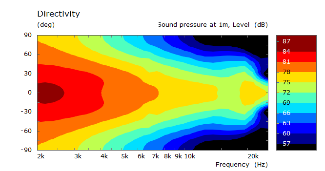

            Wunderbar dokumentiert hier:
            https://www.diy-hifi-forum.eu/forum/...9&postcount=90
            Diffusor ohne Loch
            Diffusor mit Loch

              vielen Dank für eure Teilnahme. Besonders Jürgen hat mal wieder viel Stoff für neue Ideen geliefert :-).
              Den Diffusor bekomme ich aus dem WG nicht zerstörungsfrei raus. Habe daher ein neues gefräst. Wird in der nächsten Mess-Session getestet. Dann wissen wir, ob auch mit kleinerem Hornmund der Diffusor benötigt wird.
              Kurz um die Richtung zu klären: Ziel ist es ein WG zu erstellen, welches für eine schmale Schallwand ausgelegt ist. Vorzugsweise soll ein TI100 oder B100 in D'Appo-Konfiguration verwendet werden. Ein ovales WG zu gestalten ist interessant - steht aber vorerst nicht zur Diskussion. Eine aktive (digitale) Filterung wird vorgesehen. Es muss daher nicht der Frequenzgang auf der Achse optimiert werden.
              Aus euren Beiträgen lese ich heraus, dass der Hornmund zu steil ist und er flacher gestaltet werden soll. Um mal eine Diskussionsgrundlage zu setzen, habe ich in die WG148R-Kontur (rot) andere Hornmünder mithilfe von Spline-Kurven eingezeichnet (blau). Zugegeben ähneln diese sich teilweise sehr stark. Welche von den Konturen würdet ihr bevorzugen?
              Ansonsten: Neues Diaphragma ist angekommen. Wird dann auch in der nächsten Messrunde verwendet.
              Schönen Abend noch
              Sven

                          Hier mal meine Ergebnisse verschiedener Konturen für die G20SC. Ich weiß, die sind nicht vergleichbar, aber helfen vieleicht doch.
                          Konturen folgen noch...Hornhals begann immer direkt an dem äußeren Sickenrand, Hornmund 95 mm.
                          Steilste Kontur
                          weniger steil
                          flachste Kontur
                          Die steilste Kontur ist auf Achse am besten, die flachste unter Winkel. Vermaledeiter Kram.....
                          Zuletzt geändert von walwal; 20.02.2018, 17:05.

                                Wieso soll ein Kolbenstrahler im Pegel abfallen? Wenn er kolbenförmig, also überall auf der Membran gleichphasig abstrahlen würde, dann hätte sie einen Frequenzgang ähnlich eines guten Folien-Hochtöners.
                                Wobei der Hals nicht über die Sicke gehen darf, ...
                                Doch ich denke schon, dass er das wohl tun müsste. Warum soll das per se den Hochton stören?
                                Ich finde die flachst Version des G20-WGs übrigens am lehrreichsten. Sie ist bis ca. 13 kHz so homogen wie keine andere und dann folgt die Katastrophe. Ein sehr großer Strahler (nur auch Achse!) wird gegenphasig zum Rest. Wenn man den Einbruch auf Achse jetzt noch von 15k auf 20k schieben könnte ...
