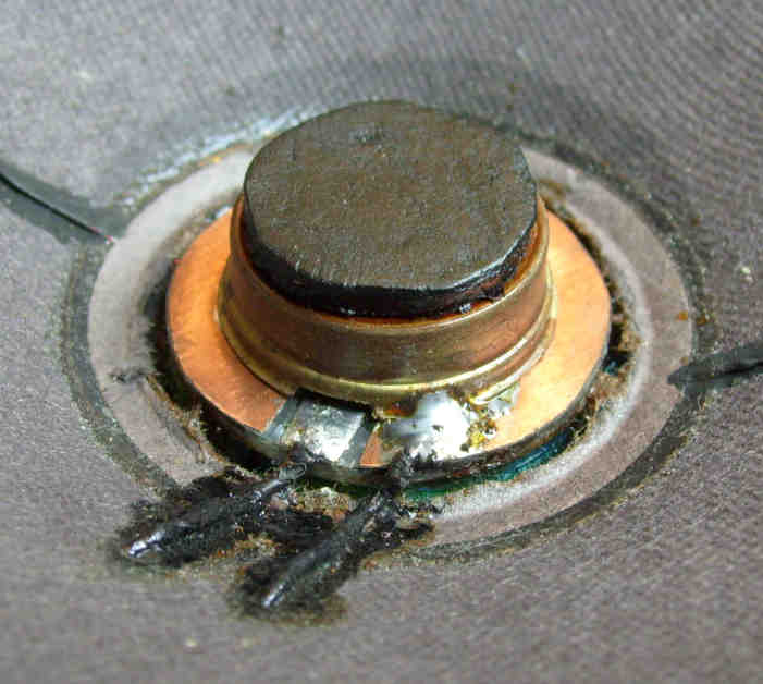

                    Ich verstehe bei diesen Film-Dingern nicht, wie man die anbringen soll damit sie reproduzierbar messen.
                    Der von Sven genannte Folientyp soll laut Datenblatt an den Anschlüssen befestigt werden und frei schwingen.
                    Ich nehme an, er ist für Leiterplattenmontage vorgesehen.
                    Die Empfindlichkeit für diesen Fall ist auch angegeben (allerdings ohne Toleranzen).
                    Eine solche Piezo-Scheibe könnte auch gehen.
                    Das ist ein Piezo-Biegeschwinger, aufgeklebt auf eine Messingscheibe.
                    Am Rand befestigt, verbiegt er sich bei Beschleunigung durch die eigene Masse.
                    Bei einer Resonanzfrequenz von 4 kHz schätze ich, daß man etwa bis 1 kHz halbwegs geradlinig messen kann.
                    Die Eigenkapazität ist auch höher (25 nF), so daß man nicht unbedingt einen speziellen hochohmigen Vorverstärker braucht. Ein normales Oszilloskop (1 Megohm) genügt für eine untere Grenzfrequenz im Hz-Bereich.
                    Ich hatte mal einen Summer zweckentfremdet, in dem die Piezoscheibe in einem runden Messinggehäuse in Becherform saß. Ich weiß aber nicht, ob so was noch erhältlich ist. Den Messingbecher habe ich mit der offenen Seite auf die Oberfläche gesetzt. Dadurch hatte ich direkt die erwünschte Lagerung am Rand (siehe Bild. Auf dem Boden des Messingbechers befindet sich versuchsweise ein Antidröhnmaterial).
