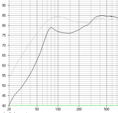

              Ein 220er Elko zu den Starletts sollte reichen, oder würdest Du die Sats anders trennen?
                • 28432
                Mit einem Kondensator alleine können komische Frequenzgänge entstehen. Mit unbekannten Chassis nicht simulierbar.
                Da hilft nur ein Versuch.
                  • 5867
                  Es gab auch ein Conrad Modul, das hatte 150 uF Kondensatoren im Weg zu den Hochpegelausgängen der Sateliten.
                    • 28432
                    Das Detonation hatte auch so was "murksiges".
                    ...... Original
                    _____mit 150 µF
                    Gut ist anders.

                      Was wäre dann empfehlenswert? 12dB mit Spule?
                        • 28432
                        Aktiv.
                        So lange man nicht weiß, wie der Ls auf den passiven Hochpass reagiert, ist es wie Lotto.
                        Lies mal hier:
                        http://www.visaton.de/vb/showpost.ph...87&postcount=1
                        Nicht so einfach....
