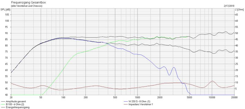

                Irgendwie haben mir die Anmerkungen von Fosti und ubix keine Ruhe gelassen und ich habe den Tieftonzweig nochmal einigen Modifikationen unterzogen: Impedanzkorrektur mit BoxSim-Rechner berechnet, Saugkreis gleich gelassen, L und C TP neu. Dabei ist mir aufgefallen, dass eine Halbierung des GHP-Kondensators auf 220uF hier deutlich besser wirkt, da hatte ich ehrlich gesagt nie gerechnet sondern stupide die größte Kapa vorgeschaltet
                Jetzt geht der Frequenzgang bis ca 50 Hz runter, so träumt man das
                Fest stecke ich etwas bei der Anpassung des HP vor dem B100. Anbei der aktuele Stand, vom Frequenzgang m.E. gut, die Phase gefällt mir nicht so super
                Habt ihr hier noch einen Tipp??? Oder denkt ihr das geht so?
                VG Thomas

                  #68
                  ...hier noch als Alternative eine Version mit besserer Phase, etwas höherer Wirkungsgrad, dafür Abfall des Frequenzgang so ab 120Hz, bis 50Hz ca 6dB. Ist vermutlich die bessere Variante?
                  VG Thomas

                    • 1400
                    #69
                    Mir hat die ursprüngliche Variante im Bass besser gefallen. Bei der letzteren Vers verlierst du bei 30Hz schon 3db Tiefbass und dieser wirkt dann noch weniger, weil die 60Hz lauter sind - Geschmacksache.
                    Ich hatte bei der ursprünglichen Vers noch die Idee die Saugkreise des B100 auf einen 3Ohm R zusammen zu hängen.
                    Ist aber alles "Idupferlreiden". Jetzt sagt die Praxis mehr
                    Das mit den 20dB von Fosti check ich nicht wie das gemeint ist?

                        #71
                        Hallo Burns,
                        genau, das wird mit den beschriebenen Anpassungen im TT Zweig einige dB mehr gedämpft, schadet vermutlich nicht und ist marginaler Zusatzaufwand.
                        Hier die gleiche Modifikation auf dem Stand vor ein paar Tagen, HT Zweig erst mal gleich, Deine Idee gleich umgesetzt
                        Bass hast Du glaube ich Recht, dann bleibe ich bei dem 470uF GHP.
                        Hast Du noch eine Idee die Phase des HT-Zweigs ein wenig ranzurutschen an den TT? Ist das überhaupt dramatisch? Hat natürlich kein walwal-Niveau, aber zumindest über weiten Bereich recht konstanter Abstand.
                        VG Thomas

                            #73
                            ...eine Idee hatte ich noch, liegt sogar sehr nahe am originalen Stand. Anbei beide Simu zum Vergleich.
                            Nächsten Freitag geht's los mit dem Gehäuse
                            VG Thomas
                              • 1400
                              #74
                              Sehen beide gut aus!
                              lg

                                #75
                                Zeit Euch über den neuesten Entwiclungsstand zu unterrichten:
                                Die Schreinerarbeiten sind beendet (in Kürzr in der Galerie zu besichtigen), die Weich aus diesem Thread habe ich extern aufgebaut, zunächst erstmal für eine Box.
                                Dann kamen eine Reihe von simulate-solder-listen-loops, zunächst Anpassung der Höhen. Im Verlauf der Hörtest erschien mir aber auch der Präsenzbereich zu dünn, letztendlich ist vor dem B100 noch eine Spule parallel zu einem der beiden Widerstände hinzugekommen. Der finale Stand anbei.
                                Allerdings: das Ergebnis hat mir nicht so wirklich gefallen, irgendwie klang es bei einigen Musikstücken sehr ungehobelt. Gut kam z.B. Jazz, die Kombi aus großem Tieftöner und dem hervorragenden kleinen Breitbänder kommt sehr lebendig. Unschön war der Übergangsbereich zwischen den beiden. Doch zu flach getrennt? Phase doch zu schlecht? Trennfrequenz ungünstig? Keine Ahnung, aber SO wird das nix, das war mir irgendwann klar :-(
                                Also NEUSTART :-) Ich bin bei der Visaton Zyklop wildern gegangen, ich hoffe Visaton vergibt mir ;-) Was soll ich sagen, ich bin: begeistert!!! Mehr in Kürze in der Galerie
