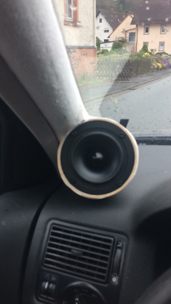

    Ein Breitbänder im amaturenbrett klingt weitaus cooler als ein ein Ht in der Tür. Ich würde die W170s in die türenbauen und ein zweiwegerich mit nem BB und den Ws machen. Oder den Al in die Türen und die Ws als subwoofer nutzen.
    Der B80 macht sich auf der Asäule sehr gut.

      Da hast du dir ja einige Arbeit gemacht. Hast du die verschiedenen EInbauten getestet und ab wann läuft denn dein B80er?
      "Wenn die Menschen nur über das sprächen, was sie begreifen, dann würde es sehr still auf der Welt sein." Albert Einstein
        • 2333
        Der B80 läuft wird bei 280Hz/12dB getrennt. Nein hab ich nicht. Aber wenn die HT's so tief sitzen bekommst du keine Bühne hin.

            Hi Squeeze: Der B80 sieht toll aus. Leider habe ich den noch nie gehört. Habe die SOLO100 mit dem B200 für einen Freund gebaut und das ist Breitbänder pur. Einfach nur Hammer http://schaefauer.free.fr/Bilder%20F...00/00Scan4.jpg.
            Sind die beiden B80 genau auf Fahrerposition ausgerichtet oder symmetrisch? Wie klingt das denn für Beifahrer und Fahrer?
