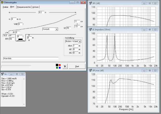

    nach langem planen, nun schon weit mehr als sechs jahren, werde ich endlich wieder ein paar arias bauen, ... ein paar TI100 habe ich vor zwei jahren ganz günstig bekommen und zwei g20sc liegen auch noch hier rum, ...
    es ist schon so lange her, dass ich meine gedanken die ich mir schon gemacht habe wieder auffrischen muss, ... es geht mir hier weder um pegel noch um maximalen bass, denn es soll eine aria werden ohne bassunterstützung als TV-Lautsprecher, ...
    ich plane so ganz grob 60 hz als untere grenzfrequenz, was automatisch eine box ergibt mit dem innenvolumen von 6 litern. somit ist der erste schritt, die gehäuseauslegung erledigt:
    Bem.: ungewöhnlich großes Gehäuse für ein solch kleinen treiber!
    nun zur weiche, und dies wird eine etwas längere geschichte:
    die originalweiche der aria ist nicht hundertprozentig in ordnung, dies konnte ich in einer hörprobe bei friedemann in haan erhören. da sieht man wie lange dies schon her ist. und zwar tritt die resonanz des TI100 noch im hochton durch, eine steilere trennung muss gefunden werden, ... und vielleicht ändert man in diesem zuge auch, dass man etwas höher trennt, das würde generell dem g20sc gut tun.
    anbei folgt gleich die simulation,
    offen zur diskussion.
