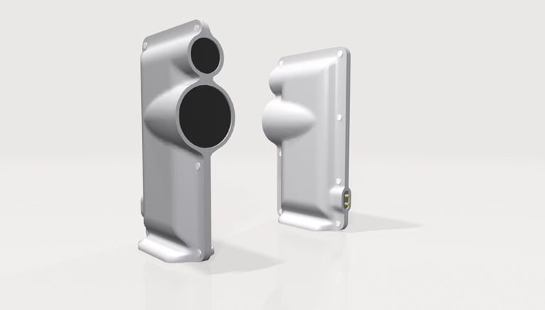

    Hallo liebes Forum,
    erst einmal stelle ich mich kurz vor. Ich lebe in Halle Saale und mit speziellen elektronischen Details von Lautsprechern habe ich nicht die größte Erfahrung. Das hier wird mein erster Beitrag im Visaton-Forum.
    Beruflich habe ich sehr viel mit Beton zu tun. Genau um dieses Thema soll es bei meinen Fragen auch gehen. Schon wieder, Beton, ja.
    Wir haben auch schon einen kleinen Breitbandlautsprecher aus Beton gebaut. Ein Link zum Foto
    Jetzt wollen wir das Ganze aber richtig machen. Der Entwurf steht. Es soll ein Zwei Wege System mit Bassreflex Prinzip werden. Ca 30 Liter Volumen.
    Grundsätzlich wollen wir keinen neuen Lautsprecher entwickeln, sondern lieber auf einen etablierten Bausatz aufgreifen. Also alle Parameter eines Bausatzes einhalten und nur das Gehäuse aus dem Material Beton gießen.
    Wir haben den Bausatz Alto II favorisiert. Die Parameter passen grob zu unserem Entwurf und das Preis-Leistungsverhältnis ist perfekt.
    Nun die Fragen:
    1. Der Bausatz Alto II ist nicht der Jüngste. Gibt es da Nachfolger oder Alternativen, welche aber auch genau dieses Preissegment bedienen? 2 Wege Vorschläge scheinen grundsätzlich sehr selten zu sein.
    2. Der Lautsprecher wird keine Kiste wie im Bauvorschlag sein. Ist das ganze Konzept dadurch hinfällig? Oder geht es wirklich nur um die Größe des Volumens? Und wie das aussieht ist egal?
    3. Die verbaute Hochtonkalotte DT 94 finde ich optisch nicht so vorteilhaft. Kann die problemlos ausgetauscht werden, z.B. mit der G 20 SC? Oder funktioniert die Weiche nicht mehr optimal?
    So, das sind meine ersten Fragen, denn ich möchte auch niemand überfordern.
    Und ich würde mich freuen, wenn sich jemand findet und mir ein Paar Ratschläge mit auf den Weg gibt.
    besten Gruß
    Dirk

    Hallo, die Alto 2 hat meines Wissens kein Update erhalten. Ich persönlich würde nicht den Aufwand mit solch einem "einfachen" LS treiben, aber egal.
    Zur Form: Wenn die Schallwand (Front) deutlich andere Maße hat als im Bauvorschlag, passt die Weiche nicht mehr. Ebenso beim Austausch eines Hochtöners.

                    ich habe den Entwurf mal auf die BiJou 170 Light angepasst. Geschlossen, wie der originale Bauvorschlag.
                    Es wird eine kleine Standbox, ca 70 cm hoch und sehr schmal.
                    Beim Volumen komm ich nicht auf die angestrebten 10.5 Liter, sondern bin bei ca. 13 Litern. Ich dachte, dass kann man durch stärker gestopftes Dämmmaterial oder durch das einkleben eines Styroporklotzes ausgleichen, bzw. reduzieren.
                    Was meint ihr, kann so ein Konzept funktionieren?

                      Zwei Gedanken:
                      - komplett neue Weiche erforderlich, da Schallwand abweichend bzw. nicht mehr vorhanden
                      - Schwerpunkt / Aufstandsfläche / Standsicherheit kritisch (Sicherheitsschuhe im Wohnzimmer, keine Kinder, keine Haustiere !)
                        Wenn ein Designer einen Lautsprecher designed...
                        Es kann - allerdings ausschließlich und garantiert nur wenn man über ordentliches Messequipment und jede Menge Fachwissen verfügt, um die Weiche komplett neu zu entwickeln . Da bleibt kein Stein auf dem Anderen, ohne Schallwand wird der Frequenzgang zu einer extremen Berg- und Talfahrt, zu tieferen Frequenzen hin nur noch Tal...
                        Will man das passiv wieder halbwegs geradebiegen bis in den Grundtonbereich, sinkt der Wirkungsgrad ins Bodenlose und die Weiche wird so aufwändig dass sie unter Garantie nicht mehr ins Gehäuse passt.
                        Gruß, Martin

                            Gerne: Die Idee mit Beton ist grundsätzlich gut. Habe ich vor langer Zeit auch mal gemacht.
                            Aber, wenn keine Neuentwicklung , dann würde ich
                            - die Schallwandgeometrie, das Volumen und die Bassreflexabstimmung, so vorhanden, beibehalten
                            - mich mit allem anderen kreativ auseinandersetzen !
                            Was mir da einfällt:
                            - Gehäuseform hinter der Schallwand
                            - Form des Reflexkanals (nur Querschnittsfläche und Länge müssen bleiben)
                            - Waveguide als Teil der Front in Beton
                            - Oberfläche einfärben, polieren, ölen usw. usw.
                            Zum Reflexkanal: Ich habe z.B. vor, bei meinem aktuellen Projekt statt einem runden Kanal auf der Vorderseite beidseitige Schlitze in den Seitenwänden umzusetzen (fräsen-Radius draufziehen-Brettchen fräsen-zusammenkleben-einkleben ...), da ist mit Beton viel mehr & viel einfacher zu machen, oder ?
                              kann ich so nicht sagen ohne ein Bild zu sehen, alle Dinge die in ein Volumen hineinreinreichen sind von Seiten der Schalung auch sehr schwer umzusetzen.
