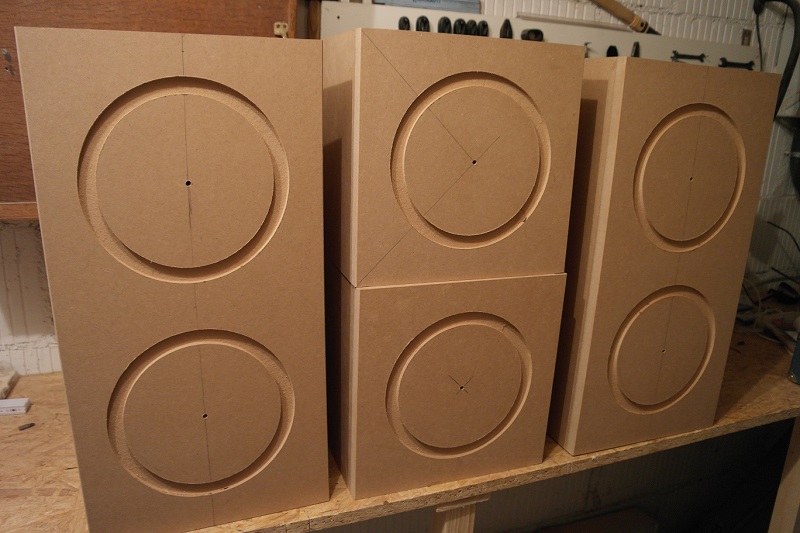

          Gehäuse werden langsam
          • FLIP
            • 05.03.2015
            • 65
            Dämpfung
            Kurze Frage in die Runde: Brauchen die TIWs bei 20l Dämpfung? Wenn ja, was ist besser? Hab sowohl Wolle, als auch Noppenschaumstoff hier.
              • 28814
              Die werden doch tief getrennt, dann brauchen sie keine Dämpfung. Wenn doch gewünscht, dann Wolle (Schaf oder Stein).
