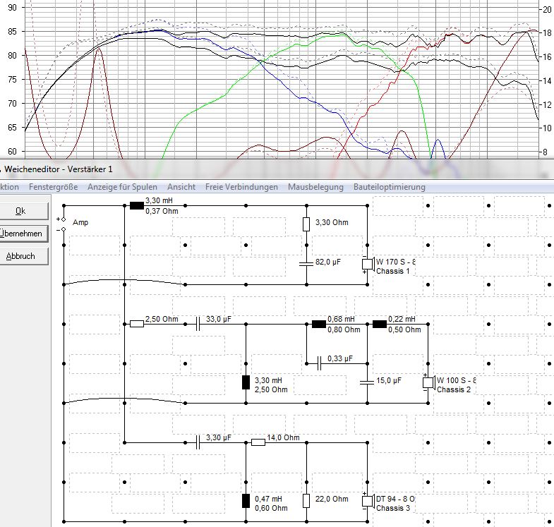

    Nachdem ich die ganzen Spezifikationen mit "Boxsim" herausgetüftelt hatte, habe ich die Schaltpläne von den erhältlichen Visaton-Frequenzweichen eingegeben um festzustellen, dass ich die nicht verwenden kann. Also beschäftigte ich mich mit dem Entwerfen der Frequenzweiche, wobei ich schnell feststellen musste, dass ich die Feinheiten der Elektrotechnik nicht beherrsche. Ich kann die Schaltpläne lesen und weiß grob, was die einzelnen Bauteile bewirken, aber wie die zusammen funktionieren ist mir nicht klar. Nach einigen Tutorials ist es mir nach vielen "Try and Error"-Durchgängen einigermaßen gelungen die einzelnen Chassis zu begrenzen, indem ich Schaltpläne aus dem Internet in den Weicheneditor eingegeben und für jeden Lautsprecher die für mich am passendsten erscheinende Schaltung kombiniert habe.
    Frequenzgang:
    Einen gleichmäßigen Frequenzgang habe ich bisher nicht hinbekommen, da es mir nicht gelungen ist, die Mitteltief- und Hochtöner abzusenken.
    Außerdem mache ich mir Gedanken wegen der Impedanz. Zum einen wollte ich gerne über 8 Ohm kommen, da ich zwei Paar Boxen an meine Anlage anschließen kann und jede Box dafür die 8 Ohm besitzen sollte. Zum anderen schwankt die Impedanz ziemlich und ich weiß nicht ,ob das irgendwie begradigt werden kann, bzw. muss.
    Schaltplan Frequenzweiche:
    Bei Interesse werde ich selbstverständlich meine "Boxsim"-Datei weitergeben.

      Dein Projekt ist doch noch sehr " ausbaufähig "
      In der deiner Weiche sind z.B. alle Spulen mit 0 Ohm angegeben. Ich weiß nicht, wie tief du in der Materie steckst. Aber mal eben mit Boxsim 3 Chassis zu einem guten Lautsprecher zu kombinieren funktioniert nicht. Diese Erfahrung haben hier schon einige gemacht ( Ich auch ). Als Einsteiger ist es manchmal besser sich an erprobte Bsusätze zu halten. Das erspart dir einige Enttäuschungen. und schont den Geldbeutel.
      Die Kombi mit w170s und w130s ist schon nicht schlecht. Aber als HT würde ich etwas anderes nehmen. Aber das ist nur meine Meinung.Auch das Volumen für Mitteltöner ist mit 13 Litern schon recht groß.

                    Die fachlichen Punkte, die mir ohne Kenntnis der Boxsim-Datei (die man hier auch hochladen kann) aufgefallen sind, wurden bereits erwähnt:
                    - niedrige Höhe,
                    - null-Ohm-Bauteile
                    - zu kleiner Hochtöner
                    - zu großes MT-Volumen
                    - Frequenzgang

                    lade doch die Datei mal hoch, dann können wir schauen, ob die innendrin alles ordentlich eingegeben hast.

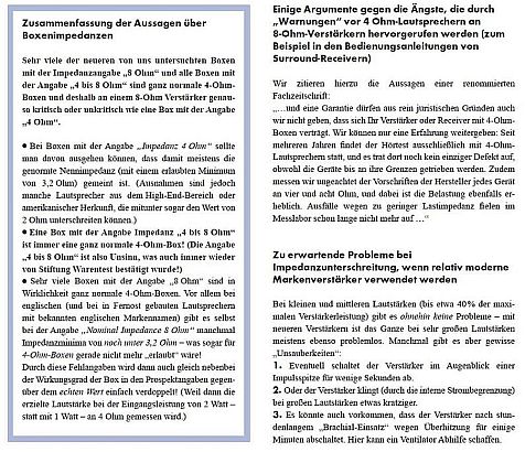

                        Wegen Impedanz lies mal hier:
                        Quelle:http://www.nubert.de/downloads/technik_satt.pdf
                        Kurzfassung: Impedanz ist bei modernen Verstärkern meist unkritisch - probieren.
                        Zur Simulation: Mit deinem jetzigen Kenntnisstand wirst du scheitern. Du musst nicht nur den Frequenzgang auf Achse, sonder auch unter Winkel, Phasenbeziehung, Bündelung usw. berücksichtigen, das ist nicht trivial. Entweder du arbeitest dich in die Materie gründlich ein, was Wochen dauert oder - besser - nimm einen Bausatz. Wenn das Gehäuse eines Bausatzez zu hoch ist, kannst du es "unten kürzen". Dann etwas tiefer bauen, um das Volumen beizubehalten oder mit etwas weniger Tiefgang leben - was je nach Raum sogar besser sein kann.
                          • 28527
                          Noch was: der HT ist nicht gut mit dem W 130 zu kombinieren, da Trennung zu hoch.
                          Ein W 200 S, W 130 S und G 20 wäre eine deulich bessere Box.
                            Deswegen bin ich ja (wieder) hier: Ich möchte genauer verstehen, was ein Bauteil macht und welchen Effekt ein andere Position in der Kette bewirkt.
                            Dieses „Ich packe mal irgendein Teil irgendwo in die Weiche und schaue mir auf‘m Bild an, was passiert.“, wie ich‘s die letzten Wochen praktiziert habe, ist ja nicht besonders zielführend. Ich hätte auch die Zeit und Lust mich näher mit der Materie zu befassen, also falls du zufällig irgendwelche Links zur Hand hast, in denen solche Sachen gut beschrieben sind (Google-Suche spuckt gerne mal irgendwelchen Quatsch aus) immer her damit.
                            Auch wenn mir dein Vorschlag mit dem Bau der Starlet gut gefällt, ist mein Interesse an den ganzen Feinheiten schon geweckt.
