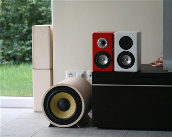

              habe jahrelang mit der aria in verschiedensten kombinationen getestet, ich tauschte hochtöner wie auch bässe, hauptsächlich blieb das gehäuse gleich. die frage nach BR und CB ist sehr einfach zu beantworten, in CB verliert man maxpegel im bass und grundton, in jedem falle sollte man BR bauen. auch der klirr verringert sich durch weniger hub bei gleicher lautstärke im vergleich zu CB.
              die beste trennung zum sub ist bei der aria etwas höher als sonst, ich würde die trennungen bei 120-140 hz bevorzugen, allerdings sollte dann der bass direkt neben der aria stehen, grund für diese hohe trennung ist wieder der klirr im bass und grundton, ... je weniger hub des ti100 desto besser klirr des ti100, eigentlich klar, oder?
              beim bass/sub ist man nicht so frei in der auswahl wie man denkt, denn wenn beide obigen tipps umgesetzt werden muss der sub schon richtig laut können, da reichen zwei w200s sicher nicht aus, die arias können sehr viel lauter, ...

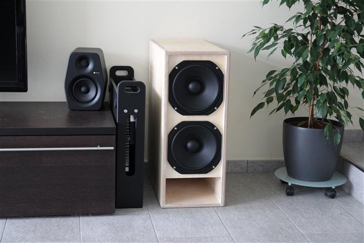

              der doppelsub von bild 2 geht schon richtig laut, der ist auch richtig gut mit den arias, dies ist ein tiw250 doppelsub in BR. in einer solchen kombination spielt die kleine aria maxpegel jenseitz von 100 dB. man glaubt kaum was der ti100 alles abkann, ... aber irgandwann ist auch der kleine ti100 am ende.
