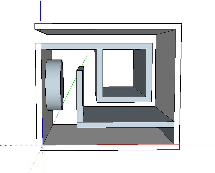

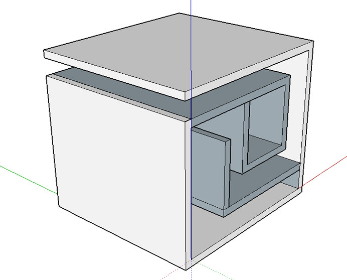

        Ich habe allerdings ziemlich konkrete Designvorstellungen an meinen Lautsprecher. Dieser soll so ziemlich Quadratisch bzw. Würfelförmig werden. Ich habe mich nun ein wenig in den Aufbau und Grundregeln eines TML-Gehäuses eingelesen.
        Grundsätzlich scheint mir nichts dagegen zu sprechen, aus Basis des kleinen Bretthaufens und ein wenig Dreisatz das ganze in mein Format zu drücken. Habe also das Volumen des Bretthaufens genommen und einen Würfel mit selben Volumen errechnet. Daraufhin habe ich mit dem Dreisatz sämtliche Positionen auf meinen Würfel angewandt.
        Was dabei heraus gekommen ist, seht ihr im Anhang. Habe ich dadurch irgendwelche Einschränkungen? Laut Berechnung sollte ich eine Rohrlänge von gut 80cm haben - da komme ich genau hin. Das Chassis liegt ziemlich genau bei einem Drittel. Die Durchmesser müssten Dank Dreisatz gleich sein mit dem des Bretthaufens (+- 3mm Abweichung durch die Materialstärke ... die ich falsch Berechnet habe ).

          Der Bretterhaufen gefällt mir - wenn die umgerechneten Querschnitte jeweils passen (Stichproben machen und checken), sollte das sehr gut gehen !
          Visage ist wahrscheinlich das beste, was man mit einem FR 10 machen kann, sprengt aber den Rahmen für den Schreibtisch

            Ich hatte mir gestern mal eben den Bretterhaufen zusammen gebaut um eine Referenz zu haben. Heute hab ich dann meine Konstruktion umgesetzt.
            Das ganze habe ich deshalb etwas umgestrickt, da das ganze später nach oben hin in den Raum reinspielen soll. Sprich das Chassis soll nach oben zeigen ... Downfire nur anders rum.
            Klanglich bin ich damit echt zufrieden. Im Vergleich zur original Konstruktion bietet der Cube mehr Bass und ansonsten nur wenige größere Unterschiede. Nun wird das ganze noch ein wenig hübsch gemacht und auf der kommt ein Verstärker inkl. Bluetooth Empfänger rein. Für meine Zwecke eine gute Lösung. Untenrum könnte ein wenig mehr gehen - aber ich denke bei der Größe und der restlichen Qualität des Klangs kann man das verkraften.
