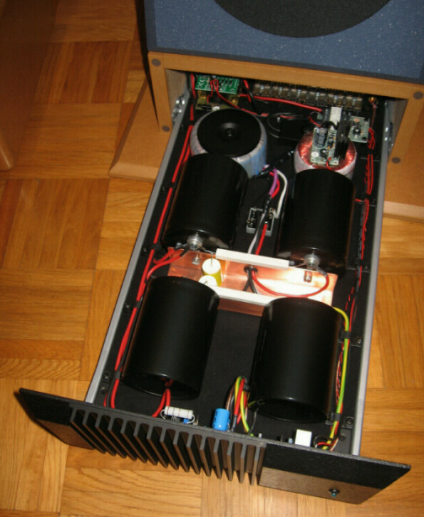

            Wenn du genug davon verstehst, um den alten Techniks zu reparieren und einfach ohne tausend Knöpfe und Schalter Musik in Stereo hören willst - warum dann kein Eigenbau ?
            Ich höre über Hiraga Le monstre Monoblöcke und baue gerade Symasym-Doppelmonos als Subverstärker auf. Mit ordentlichen Netzteilen spielen die locker das meiste kostenoptimierte Zeugs, was du heute fertig kaufen kannst, locker an die Wand.

            Neben der realisierbaren klanglichen Qualität kann man sich austoben und Dinge realisieren, die es sonst nirgends gibt, z.B. Aktivlautsprecher mit Schublade:
