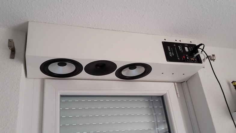

    wiedereinmal packt mich der Bastelwahn.
    In meinem Heimkino sollte ein Backsurround Einzug erhalten um zumindest auf ein 6.1 setup zu erweitern.
    Hierzu möchte ich zwei al 170 und eine Ke25sc+Waveguide zusammen mit dem Hypex AS2.100D (das ganze vollaktiv per dsp) in ein ca 20l netto Gehäuse, in eine Fensternische zwängen.
    Das ganze läuft später ab 80hz und wird natürlich wieder ein Kompromiss werden (hängt an der Decke und richtet sich nach unten hinter die Zuschauer).
    ich hab mal mit Boxsim den Versuch gewagt das ganze zu Simulieren.
    Ich hatte in nem anderen Thread mal die Frage nach geeignetem Messequipment gestellt. Mit was "messt" Ihr denn so?

    Heute mittag gebaut, eingestellt und aufgehängt. Warnex trocknet bei direkter Sonne megaschnell
    Abgewinkelte Stecker sind auf dem Postweg, dann passt das mit der Vorhangstange wieder.
    Soeben Star Wars VII engl. in 7.1 geschaut (natürlich auf 6.1 runtergemogelt)

      Nicht das Fenster aufmachen, wenn die AL´s richtig pumpen !
        • 28732
        Versuche mal, den TMT mit 2 x 12 dB Q 0,7 zu trennen, den HT mit 12 dB Q 0,7 und achte auf die Phasenbeziehung. Den Buckel im HT kannst du ja linearisieren. So würde ich das machen, um den Resonanzpeak des Al 170 und Klirr zu reduzieren.

          @mechanic:
          Habe 13mm platz zum Fensterflügel und ab 60hz getrennt, da beulen die beiden al´s nicht so dolle aus.
          @walwal:
          Danke für den tip, hatte erst einen 12db filter mit 0,7 drin. mit 2x hört es sich tatsächlich besser an.
