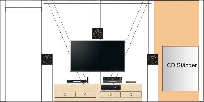

    in den nächsten 3 Monaten möchte ich eine schöne Wand hinter meinen TV bauen um das ganze optisch sauber zu haben.
    Momentane Situation ist folgende:
    Offenliegendes Fachwerk und davor stehen zwei ältere TV-Bänke nebeneinander. Darauf steht dann der AV-Receiver, BR-Player, diverse Spielekonsolen (und zwei Pflanzen ).
    Darüber hängt mittig der Flat am Fachwerk und darüber eine WHy 2.03. Links und rechts von den TV-Bänken stehen je eine WHy 2.03 mit Subwoofer (jedoch deaktiviert).
    Hinter der Couch liegt ein TL-MKII Subwoofer. Surround sind normale Alto 1.
    Momentan laufen alle auf Small mit Trennfrequenz 80Hz.
    Mit einem "billigen" Schallpegelmessgerät habe ich als Hörlautstärke rund 90dB (wenn ich alleine bin) bzw. max. 80dB (wenn die Kinder mitschauen) gemessen.
    Inspiriert durch die "La Belle Multisub" und "kleine La Belle" Beiträge, möchte ich den WHy's und Alto's im Zuge des Wandbaus mehr Volumen gönnen und als Large laufen lassen.
    Der TL soll dann den LFE Kanal übernehmen und die Fronts unterhalb von 40Hz unterstützen.
    Elektronische Helferlein sind nicht vorhanden und in absehbarer Zeit auch nicht in Aussicht.
    Jetzt mein Problem: Welche Gehäuseart wäre für die WHy's und Alto's am besten? BR oder CB? Lieber wäre mir BR da mehr Tiefgang, aber halten die W170S die tiefen Frequenzen bei 90dB noch aus? Oder lieber CB?
    Subsonic kann ich bei meinem Receiver leider nicht einstellen.
    Danke und viele Grüße Stefan

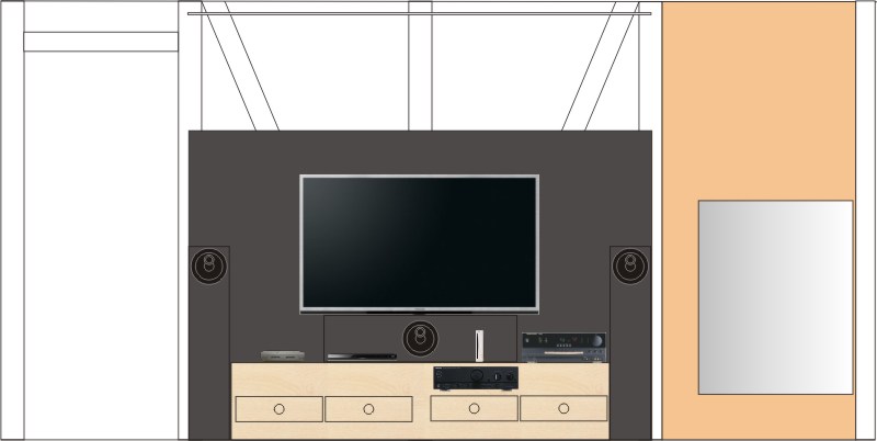

      Ich hätte mich am VIB170 Gehäuse orientiert.
      Anbei noch zwei Grafiken Ist-Zustand und geplanter Zustand.
      Ich denke 90dB sind auch nicht Voll-Power, allerdings habe ich Angst wenn da mal kurz starke Baßimpulse kommen...
      Viele Grüße Stefan

        Bei dieser Anordnung des Center wirst du auf jeden Fall mit einer Klangveränderung des Centers rechnen müßen und/oder die FQW anpaßen.
        Das ist eigene Erfahrung.
        Ich lebe aber mit der Klangverfärbung, da ich nicht sehr viel HomeCinema "fahre".
        Impulse kann die wohl ab. Die 86 db sind ja ein Mittelwert der Meßung (also Dauersignal).

          Wirkt sich das so stark aus? Der Center wird in der Praxis ca. 8-10cm vor dem Bildschirm sein, nicht in einer Ebene.
          Viele Grüße Stefan
            • 5862
            Das Problem ist eher die Fläche vom Lowboard. Die Reflektiert, während die seitlichen LS schön frei stehen.
            • Stefan
              • 06.12.2000
              • 271
              Wie wäre das besser zu lösen? Der Center sollte schon irgendwie nach unten, da ich des öfteren näher am TV sitze und da hört man deutlich dass die Stimmen "vom Himmel" kommen und ich möchte mir mal irgendwann noch eine Rolloleinwand vor den Fernseher hängen.
              EDIT: Würde ein kleines Stück Stofftuch oder sowas vor dem Center auf dem Lowboard helfen?

                Oder doch lieber 3 Sats mit 7l bei 80Hz trennen und den TL hinter der Couch alles darunter machen lassen?
                Ist der Zugewinn von Lautsprechern auf "Large" deutlich?
                Viele Grüße Stefan
                  • 12248
                  Sagen wir mal so: Ich habe nicht so ohne Grund die WHy's für mich auf small "getrimmt" und 'nen Sub dazugeschaltet.
                  Der Baß ist irgendwie fundamentaler ... aber eben hier bei mir, in meinen Räumlichkeiten.
                  Habe allerdings auch einiges ausprobiert, bis ich zu der momentanen Lösung gekommen bin.
                  Allerdings wird das nichts an der Klangverfärbung des Centers ändern.
