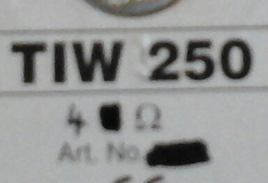

    Gab es denn einen TIW 250 in 4 Ohm?
    Gruß laguna0294
    • Mc Fly
      • 23.02.2016
      • 52
      ...so steht es auf jeden Fall hinten drauf...aber mit eding geschrieben...hätte ich "dämel" ja mal nachmessen können...aber ich hab kein Messgerät hier zu Hause....

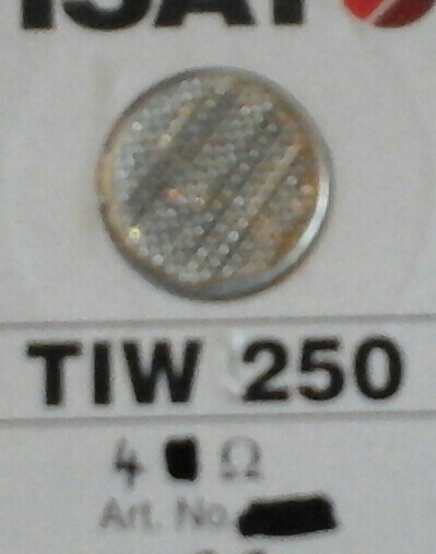

        Das steht hinten drauf...
        • Mc Fly
          • 23.02.2016
          • 52
          Das Bild ist besser...
          • Mc Fly
            • 23.02.2016
            • 52
            Aber ich glaub Du hast Recht...ich hab den Tiw 250 im Google auch nicht als 4 ohm gefunden...ich hab die beiden Chassis "gebraucht" gekauft...unbenutzt...ich messe die Morgen mal nach...

                Sehr merkwürdig, die 8 durchgestrichen und
                die Artikelnummer auch.Warum sollte man
                das machen, das ergibt keinen Sinn.
                Versuch doch mal den Edding wegzuputzen.
                Nitroverdünnung oder sowas.
                Gruß laguna0294
                  • 5954
                  Ne, nicht wegwischen. Es gab doch ein Foto. Gleichstromwiderstand 3, nochwas Ohm. Wegen den TIW hatte ich auch gefragt, weil da welche gesucht wurden.

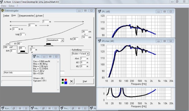

                        Timo hat einen Doppel-Sub mit 2 TIW250 gebaut.
                        Schlank, gerade so das die TIWs reinpassen.
                        Leider sind die Bilder und Dokus weg.
                        http://visaton.de/vb/showpost.php?p=366477&postcount=26
                        Am Besten fragst Du ihn mal an.

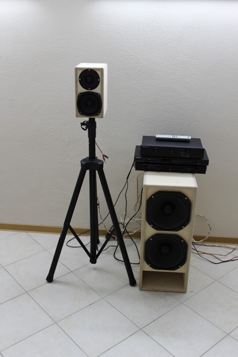

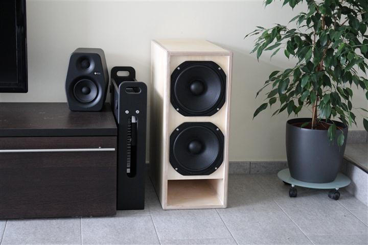

                          • 10769
                          ich habe den immer noch hier, und der sub funktioniert super, immer mal wieder wird er auch angeschlossen, ...
                          • Mc Fly
                            • 23.02.2016
                            • 52
                            TOP......ein super schönes Teil....ich bräuchte aber 2 Stück...beide gleich aufgebaut...mit jeweils einem tiw...wie hast du es geschafft so ein großes Foto hier einzustellen???hat bei mir nicht geklappt....
