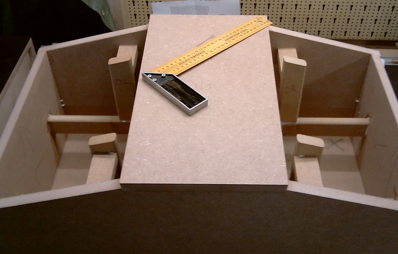

              Wobei das Belle Center Gehäuse schon anspruchsvoll beim bauen ist. Mache gerade das vierte.

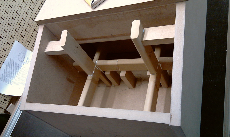

                            Naja, ich zitiere mich ungerne. Aber so weiß man den Zusammenhang.
                            An dieser Stelle möchte ich mich mal recht herzlich bei schimy bedanken, der hat sich die Streben ausgedacht und mir freundlicherweise die Zeichnung dagelassen, nachdem wir seinen Center auch so gebaut haben.
                            Der bischen Mehraufwand wird belohnt, daß das Gehäuse beim Klopftest wesentlich ruhiger ist (auch wenn der Klopftest bei vielen Leute immer noch nichtssagend ist)

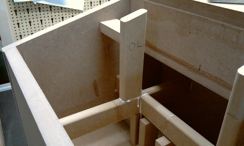

                            Die vier senkrechten Stützen müssen oben noch bündig gefräst werden (ich habe sie auch schon mal bündig eingeleimt, bei meinem Gehäuse)
                            Die stützen auch beim Schallwand einleimen, die biegt sonst auch gerne an der Schallwände-Fügestelle durch. Und so ist sie gleich formstabil gestützt und man kann hemmungslos anpressen. Die oberen Querstützen haben nur Fixierfunktion und werden in der fertigen Box rausgedreht, da nur ein Tropfen Leim dran ist.
                            Für den Center gibt es auch eine Weiche für 2 GF200. Martin hat sie gemacht, er, schimy und ich haben auch 2 GF200 drin.

                              Also echt. Die Verstrebungen rundfräsen aber dann so eine Sauerei bei Kleben machen. Wann das mal nicht inkonsequent ist.
