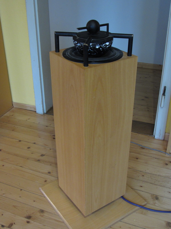

    Hallo und ein gutes neues Jahr, liebe Visaton-Freunde!
    Sozusagen als "guten Vorsatz" fürs neue Jahr habe ich mir vorgenommen meine mittlerweile doch recht ramponierten Lautsprecher zu überarbeiten. Es handelt sich dabei um ein Paar Rundstrahler "Mivoc Omnipolar", selbst gebaut nach der Anleitung in Klang+Ton 03/1995.
    Das besondere an diesen Boxen ist, dass die Chassis oben, im Deckel verbaut sind. Eine Styropor-Halbkugel vor dem Tieftöner und eine Holzkugel vor dem Höchtöner dienen als Reflektor (Bilder im Anhang). Das Styropor wurde von meinen Kindern ziemlich ramponiert, daher habe ich vor, die Halbkugeln durch entsprechend große Holz-Halbkugeln zu ersetzen.
    Da der ursprüngliche 20cm-Tieftöner WPH208 bei Mivoc/SpeakerTrade nicht mehr erhältlich ist, habe ich mich auf die Suche nach einem ähnlichen Chassis gemacht. Der Visaton W200S scheint so wohl vom Durchmesser als auch vom Gehäusevolumen (25l, bassreflex) ganz gut zu passen. Aus dem Amplitudenfrequenzgang lese ich allerdings, dass dieses Chassis mit einer 2-Weg Trennfrequenz von rund 2kHz möglicherweise überfordert ist. Der Visaton W170S ist da vermutlich gutmütiger, würde aber mehr Umbau am Boxengehäuse benötigen (Brett mit kleinerer Aussparung aufdoppeln).
    Auch bei der Auswahl des passenden Hochtöners bin ich mir nicht ganz sicher. Die Kalotte G25FFL scheint eine niedrige Übergangsfrequenz zu erlauben, ist aber doch recht teuer. Also doch lieber die DT94?
    Daher meine ersten beiden Fragen:
    1) Was meint ihr, welches Tiefton-Chassis ist am besten als Ersatz geeignet?
    2) Welche Hochton-Kalotte passt am besten dazu?

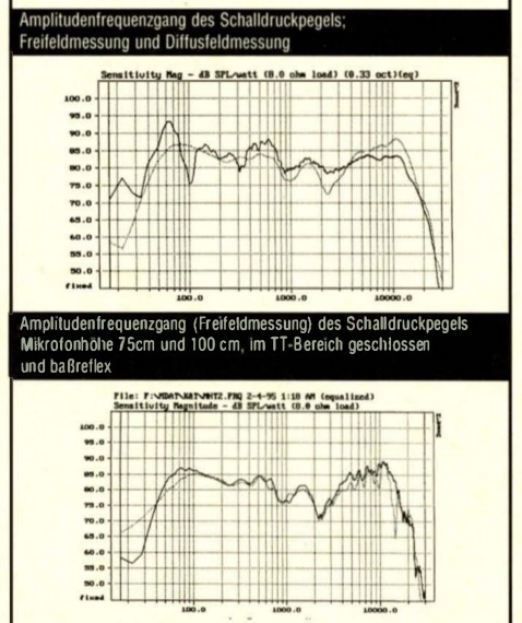

          Ja, ich habe bereits damit gerechnet, eine neue Frequenzweiche zu bauen. Wenn ich mir allerdings den ursprünglichen Frequenzgang aus Klang+Ton anschaue, dann liegt die Messlatte für "gleichmäßig" nicht sehr hoch :-)
