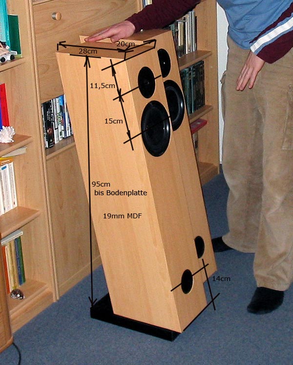

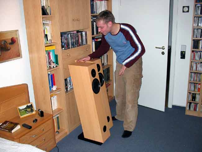

        Die habe ich mal für meinen Sohn gebaut. Allerdings mit schrägem Gehäuse und mit dem SC10N als Hochtöner. Er hat sie noch in Gebrauch.

          Habe mir gerade mal die Bilder angeschaut, da sehen die Alto II aber deutlich besser aus als auf dem originalen Visaton Bild!
