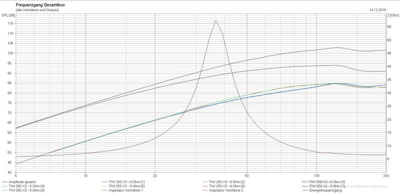

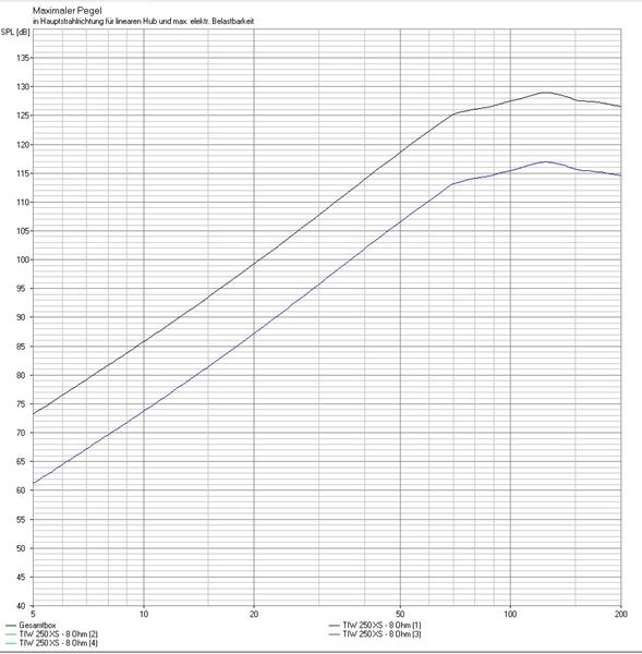

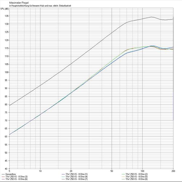

Ursprünglich hatte ich mich schon auf ein SBA 8 TIW´s in der Front eingestellt aber da ich nicht die Möglichkeit habe die Rückwand ordentlich zu bedämpfen wurde mir bereits von zwei Seiten empfohlen doch eher DBA ( oder pseudo DBA )Anordnung zu verwirklichen.

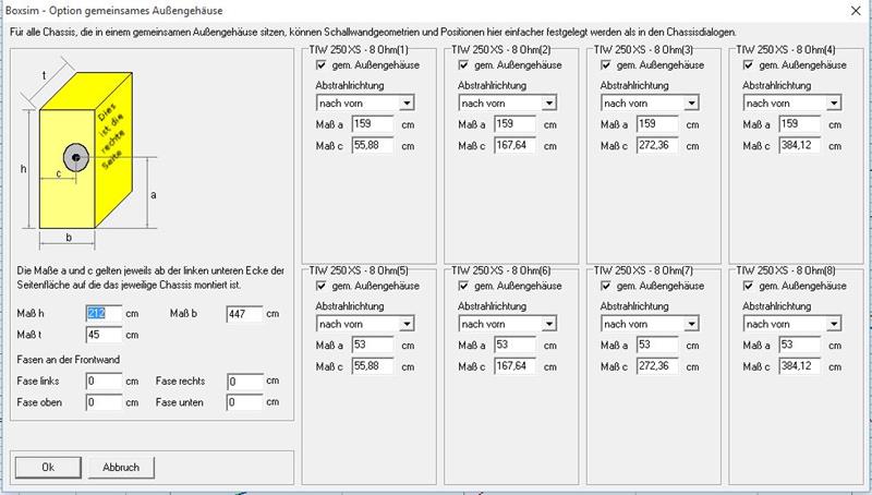

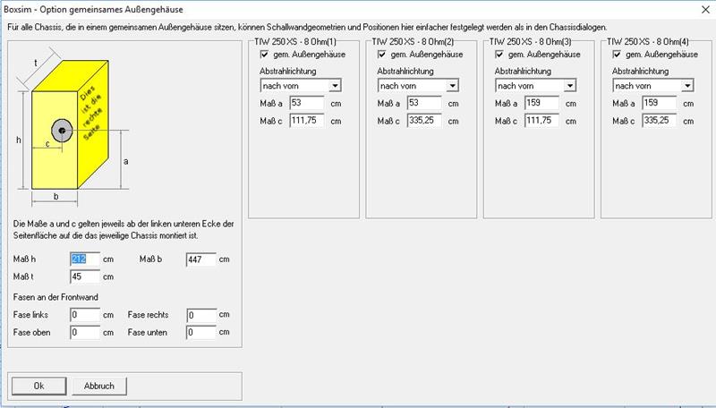

Die Gehäuse möchte ich geschlossen ca. 200 Liter groß herstellen.

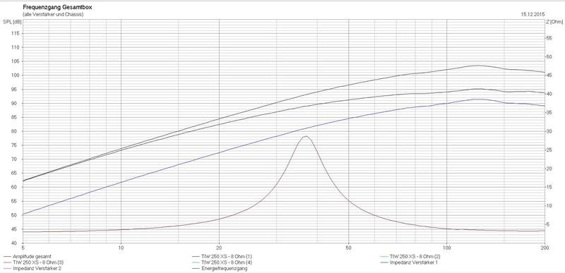

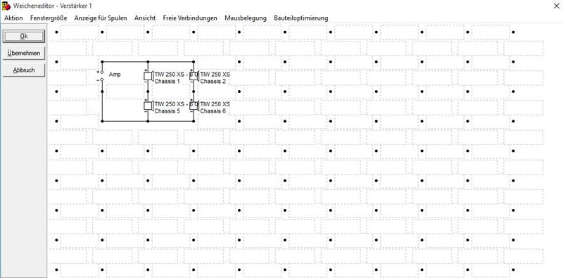

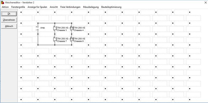

Habe auch schon mit Boxsim herumexperimentiert nur leider kann ich die Ergebniss nicht richtig deuten.
Hier die screenshot´s:
Nun meine Frage reicht ein DBA mit 8TIW´s in meinem Raum? Oder sollte ich eher auf 16 stück gehen. Wie bereits beschrieben beziehen sich die ersten Berechnungen auf 8 TIW hinter der Leinwand.

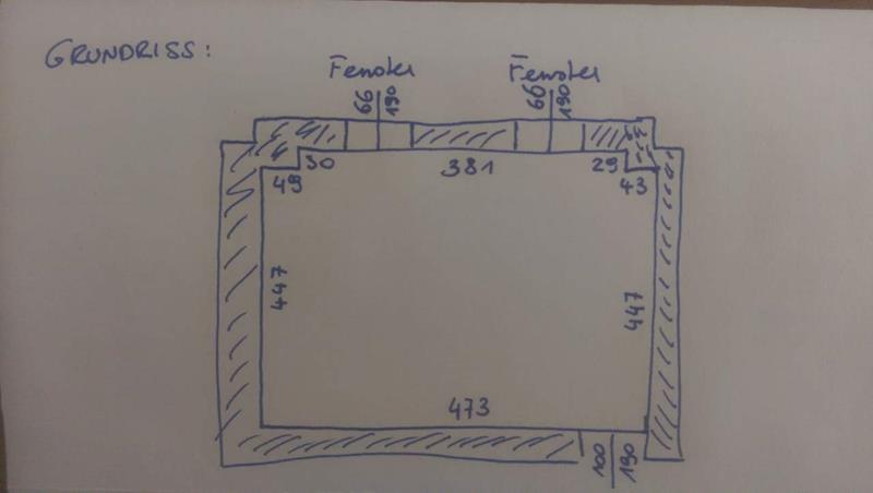

Anbei der Raum im Grundriß, die Leinwand ist gegenüber oder links vom Eingang:
