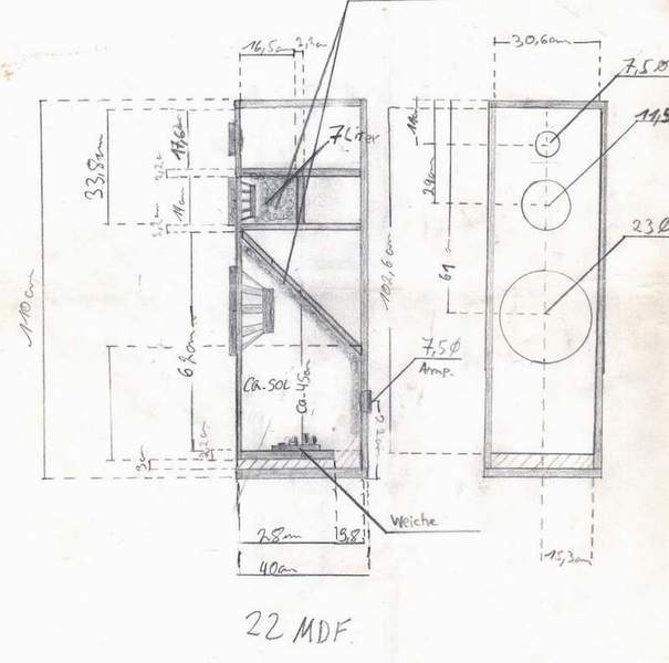

    Hallo an alle,
    habe mir die La Belle für`s Wohnzimmer gebaut und mein alten Yamaha AX1070 dran gehängt und muss sagen einfach Klasse.
    Nun möchte ich im Party-Keller meine 15 Jahre alten Boxen neu bestücken, es dröhnt und klingt einfach nicht. 4x7m² gefliest und 2,20m Deckenhöhe und stehen in den Ecken ca. 10cm. geht leider nicht anders. Dachte man könnte einfach die Chassis und Weichen der Conga in meine alten Gehäuse stecken, aber ob das klingt und ob man die Weichen ändern muss ?
    Da Boxsim für mich leider nix ist bräuchte ich etwas Hilfe von den Profis, bevor die alten Kästen doch noch in den Ofen wandern. Wäre echt schade... 50L und eine CB draus machen, 70L würden auch gehen wenn ich die schräge Wand hinter dem TT entfern, oder doch lieber Reflex mit ein 30er TT ? geht's mit der großen Schallwand überhaupt, möchte auch ein rundes Waveguide verbauen aber ob das alles mist ist oder nicht ??? Spielen soll das ganze mit Yamaha M80 und CX1000.
    Wie ihr seht hab ich viele Hirngespinste und hoffe das war nicht zu viel auf einmal...mal sehen was ihr dazu meint ?
    Hauptsache keine dummen Sprüche wegen meiner geilen Zeichnung
    Sind halt Phantasie-Boxen von vor 15 Jahren die in ein Geschäft nähe HH Fernsehturm etwas abgestimmt wurden und schon viele Party`s hinter sich haben. Und nun nach der La Belle ist die zeit Reif für was anderes im Keller...
    Liebe Grüße Matthias...

    Hmmm...
    Habe hier schon so viel gelesen über die Conga usw. aber schlauer bin ich auch nicht geworden.
    Kann mir denn keiner sagen ob der TIW 250 XS von der Conga in meinen alten Gehäuse sich machen würde ohne die Weiche der Conga zu ändern ?
    Danke im voraus...Gruß Matthias.

          • 1955
          Ist doch keine Hexerei
          Öffne die Conga Datei
          http://boxsim-db.de/conga/
          und ändere einfach das Gehäuse unter Chassis & Einbau - gemeinsames Außengehäuse - von der original Conga auf deine Gehäusemaße und Einbauorte.
          Vorher Orginal Conga als Referenz abspeichern und dann vergleichen, was die Änderung bewirkt.
          Alles klar?
          MFG
          Christoph

            • Jonas B.
              • 11.11.2014
              • 302
              Wenn du die Maße für das Gehäuse gibst und sagst welche Chassis mit welcher Weiche verbaut werden sollen, kann ich das fertig machen, dauert ja nur ein paar Minuten, aber ich kann kein (bedeutsames) Urteil darüber fällen.

              • Jonas B.
                • 11.11.2014
                • 302
                Hier ist jetzt alles fertig, bis auf die Weiche der Conga, ich hoffe, ich hatte es richtig verstanden, alle Conga-Bestandteile in dein Gehäuse zu packen?!
                Wo bekomme ich die Weichendaten der Conga her?
                Gruß, Jonas
