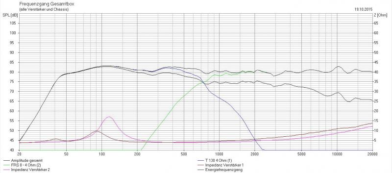

Da meine "Party-PA" nur in Abständen zum Einsatz kommt liegt auch meine Aktivweiche (Behringer CX2310) meistens nur rum. Darum möchte ich diese gerne in einem sinnvollen Projekt einsetzen. Außerdem habe ich noch einige Chassis die auf ihren Einsatz warten. Zum einen wären das 4 T130 TMTs und zum anderen 2 FRS8 in der 4 Ohm Version. Daraus entstanden ist ein kompakter 2-Wegerich:

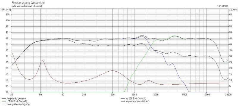

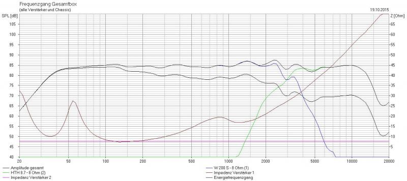

Das zweite Konzept ist ebenfalls eine Zweiwege-Konstruktion, allerdings mit etwas größeren Ausmaßen. Die Idee dahinter ist, dass ich gerne einmal etwas mit einem Hochtonhorn machen würde um das ganze in JBL 43XX-Optik zu verkleiden

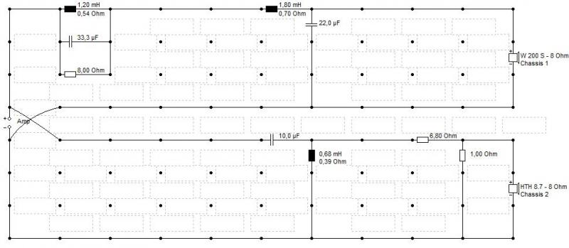

Auch hier war ich überrascht wie gut die 24 dB Trennung der Weiche passt. Zusätzlich habe ich mich auch noch an einer passiven Trennung versucht:

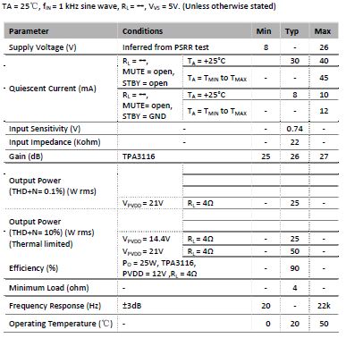

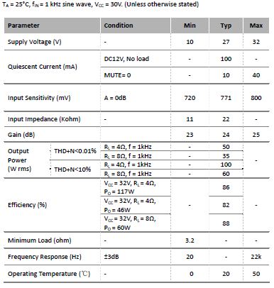

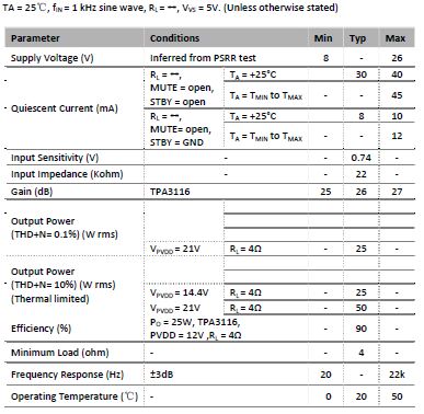

Als letztes gibt es dann nurnoch das Problem mit den Verstärkern zu klären da ich ja logischerweise jetzt eine 4-Kanal-Endstufe benötige. Als Lösung dafür kam mir in den Sinn die in der aktuellen Klang & Ton kurz angesprochenen Sure-Verstärker etwas genauer zu betrachten. Besonders stechen mMn. zwei Boards heraus, da bei diesen die Leistung bei einem realistischen Klirr gemessen wurde:
Zum einen der TPA3116 mit 2x 50 W
und der STA508 mit 2x 100 W.
