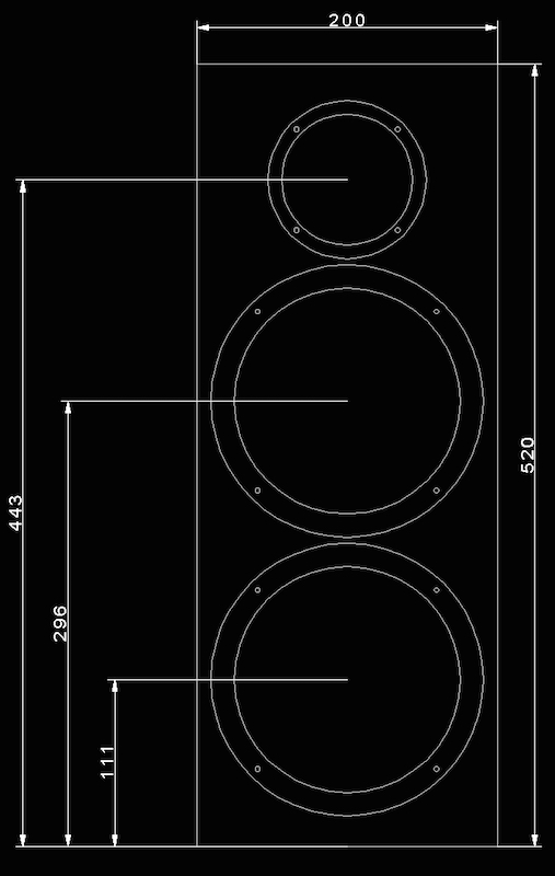

    Moin,
    nachdem ich ja nun meine kleinen Concordes ausgeschlachtet habe und die großen zur vollen Zufriedenheit im Wohnzimmer laufen, bin ich am überlegen, ob man aus den 4 übrig gebliebenen AL170 etwas feines für den Schreibtisch bauen könnte. Ich spiele mit dem Gedanken, zwischen die beiden TT eine KE 25 im WG zu quetschen. Bin aber beim HT noch völlig flexibel, da noch nicht bestellt. Die MHT hatte ich nach kurzer Überlegung und wegen der hohen Trennung wieder verworfen. Zum rumprobieren mit der Weiche wollte ich die übrig gebliebenen Bi Wiring Terminals verwenden, HT an die oberen Klemmen, die TT erst mal parallel an die unteren Klemmen dran.
    Insgesamt dachte ich so an je 2 x 10 Liter auf jeder Seite. Irgendwie sowas B170-mäßiges nur in doppelt. Einigermaßen zierliche Säulen würden gehen. Die Oberkante von meinem Mac ist ca. 520mm von der Tischplatte. Mittellinien der Lautsprecher könnten etwa 850mm auseinander stehen. Entfernung der Hörposition zur Schallwand wären etwa 1.000mm. Ach ja, mein Schreibtisch steht vor keiner Wand, sondern recht frei im Raum. Der linke Lautsprecher hätte etwa einen Meter bis zur nächsten Wand, der rechte ca. zwei Meter bis zum Kleiderschrank (Ist wie ne Wand ). Würde bei diesem dichten Hörabstand eine leicht nach oben gewinkelte Schallwand Sinn machen? In ganz ferner Zukunft würde ich vielleicht einen (aktiven, BR) GF250 als Subwoofer dazu stellen. Aber erst mal muss es auch ohne funktionieren. Der Mac Sound ist nämlich nicht so prall, auch wenn die Jungs im Appleladen total verknallt sind...
    Hat evtl. jemand Bock und Plan mir seine Idee(n) zu posten? Wir fangen fast auf der grünen Wiese an.

    Hab grad ein Paar (Sperrmüll-)Boxen mit 2 180er Tieftönern und ner 25er Kalotte dazwischen auf dem Schreibtisch. Obwohl in 2m Abstand gar nicht soo schlecht, find die im Nahfeld total daneben - schon bei kleinsten Veränderungen der Sitzposition ändert sich der Sound sehr deutlich.
    Bei kleinen Abständen ändert sich der Winkel bei kleinen Veränderungen der Hörposition viel stärker als in 2-3m ...
    Weiss jetzt nicht, ob das so verallgemeinerbar ist, aber mir gefallen kleinere Boxen auf dem Schreibtisch deutlich besser. Die eigentiche Frage ist: was macht eine Box schreibtisch-/nahfeld-geeignet?
      Pseudo-d´Appolito
      Da wäre wohl ein kleiner Coax besser, oder ein kleiner BB, der tendenziell aber auch schon recht gut auf den Hörplatz ausgerichtet sein sollte. Vorteil beim BB, es wird wenigstens nur konstant dumpfer, je weiter man sich von der idealen Hörposition entfernt

        Pseudo-d´Appolito
        Schnell noch ein paar Worte zur Erläuterung. Es bilden sich ja bei symmetrischer Anordnung der (T)MT bekanntlich zwei Keulen aus. In üblicher Entfernung ist das ok. Wenn Du aber sehr nah dran bist, liegen auber auch die Keulen und der Bereich dazwischen nahe beieinander (Strahlensatz halt). Wenn Du dann den Kopf bewegst, dann verlässt du sehr schnell die Abstrahbereiche und wanderst in einen anderen, womit sich der Klangeindruck sehr stark ändert. Deshalb sieht man auch auf Mischpulten niemals diese Anordnung.

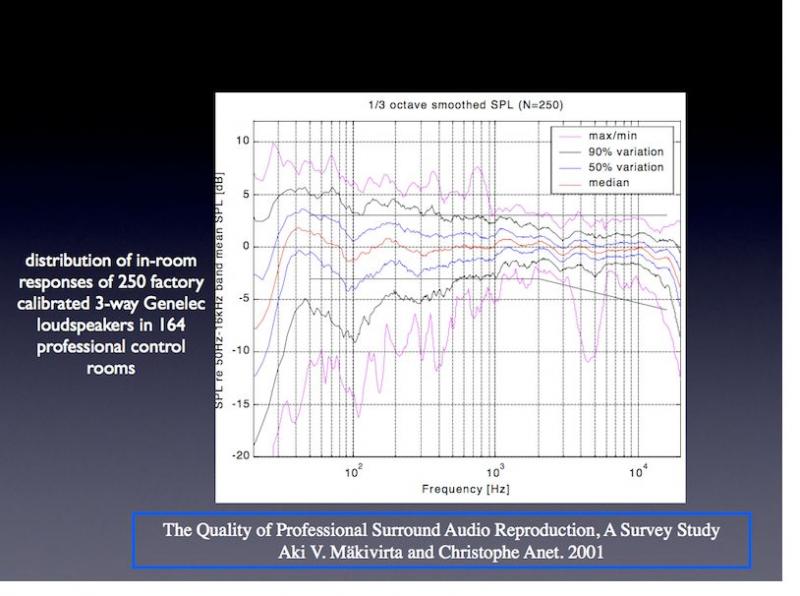

                • 28886
                Hier mal eine Untersuchung über die Abweichungen in Studios. Grauslig. Und dann noch irgendwelche (mehr oder weniger gute) Monitore.So lange da nix genormt ist, gilt Murphys Gesetz.
                  • 1970
                  Ja, grauselig.
                  Aber es ging ja um den Waveguide, den haben doch viele Studio-Monitore.
                  Vielleicht sieht's deshalb obenrum auch besser aus in deiner Graphik.
                    • 28886
                    nee, die Grafik zeigt nur die Akustik der Studios. Monitore haben oft ovale WG, auch um Reflektionen an den Pulten zu verhindern, sie strahlen vertikal gerichteter ab als horizontal, damit auch mal mehrere Leute hören können oder der Hörer zu viel Kaffee getrunken hat und hin und her zappelt.

                      Hi Martin,
                      prinzipiell bin ich ja zu allem bereit, aber wie verbaut man denn die Chassis komplett ohne Schallwand?
                      Kannst du nicht mal eine Taschenskizze erstellen, dass ich mir das leichter vorstellen kann?
                      B80 wollte ich eh schon mal ausprobieren. Pegelorgien kann ich mit den Concordes feiern...
                      Danke und Gruß
                      Nico
                      • Opelfreak
                        • 10.01.2010
                        • 470
                        habe mal aufgemalt, wie ich mir das mit Schallwand vorstellen würde, nach hinten dann offen. Weiche dann nur per Software? Würde das so laufen? Hätte auch mal Lust auf einen kleinen 5W Röhrenverstärker
                        Oder wäre es dann etwas viel des Guten?
