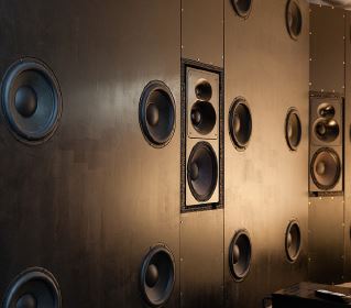

      Ich habe immer noch Verständnissprobleme. Trotz Zeichnung.
      Werden die 3 Front-LS so eingebaut, dass die gesamte Schallwand mit eingebauten LS vorne Plan ist?
      Nur das versteht man unter Wandeinbau, werden die LS im Kasterl darauf montiert, sind es LS auf der Wand mit allen Nachteilen der Kanten.
      • Dawa
        • 13.10.2013
        • 449
        Ja. Genau wie auf dem von dir gezeigten Foto.

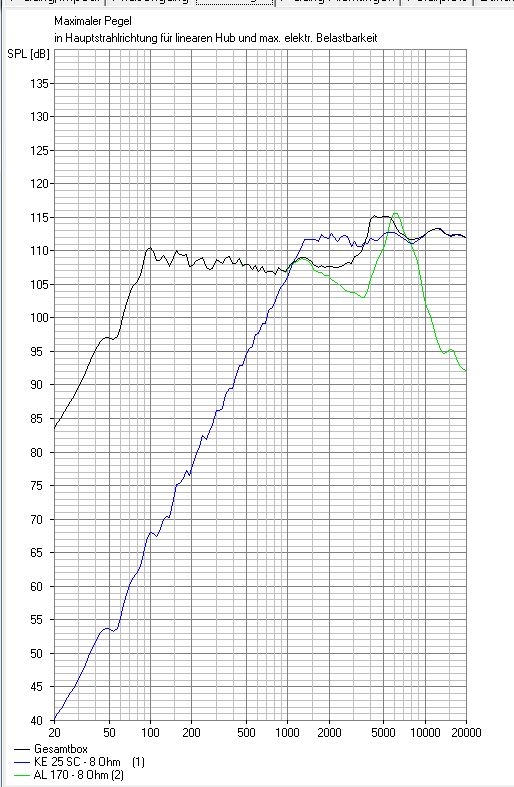

            Du baust ein SBA mit 12 potenten 12"ern, und darüber sollen ein paar mickrige Regalböxchen?!?
            danke für das Feedback. Ich bin was Lautsprecherauslegung angeht noch Anfänger.
            Laut Boxsim können die Bijou 170 mit vergrößerter Schallwand über 105 db max. Ich bin davon ausgegangen, dass das reicht und hätte mit der Reimlösung die gleiche unauffällige Back Surround Bestückung.
            Welche Chassiskombination würde denn für InWall an dieser Stelle Sinn machen? Und wenn noch Zeit da ist, warum?

                Baut man so ein SBA denn nur für den Max-Pegel oder auch für eine möglichst gute, modenarme Bassbeschallung, wohlmöglich entzerrt bis in den tiefsten Frequenzkeller?
                Ich würde eine Couplet WG KE CB da zwischen bauen, angepasst auf den Wandeinbau.

                    Gelesen klingt der Lautsprecher hervorragend und mit 110dB max habe ich auch noch mehr Reserven. Dann wird es wohl dieser werden. Danke euch für die Hilfestellung.

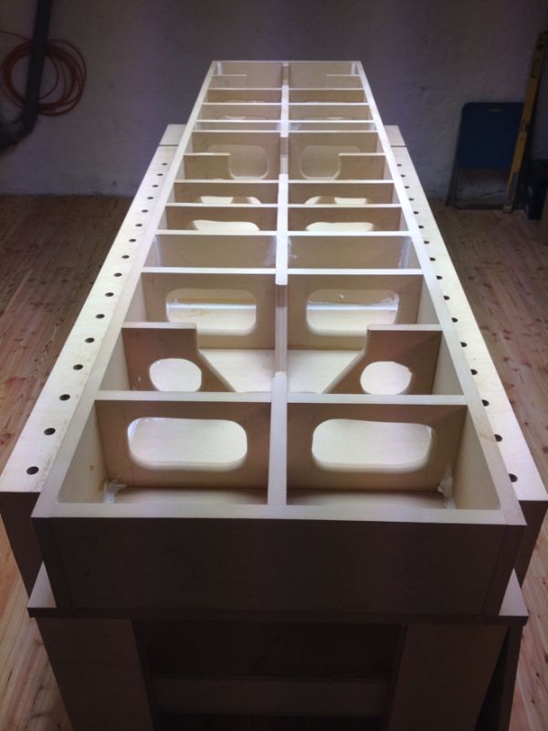

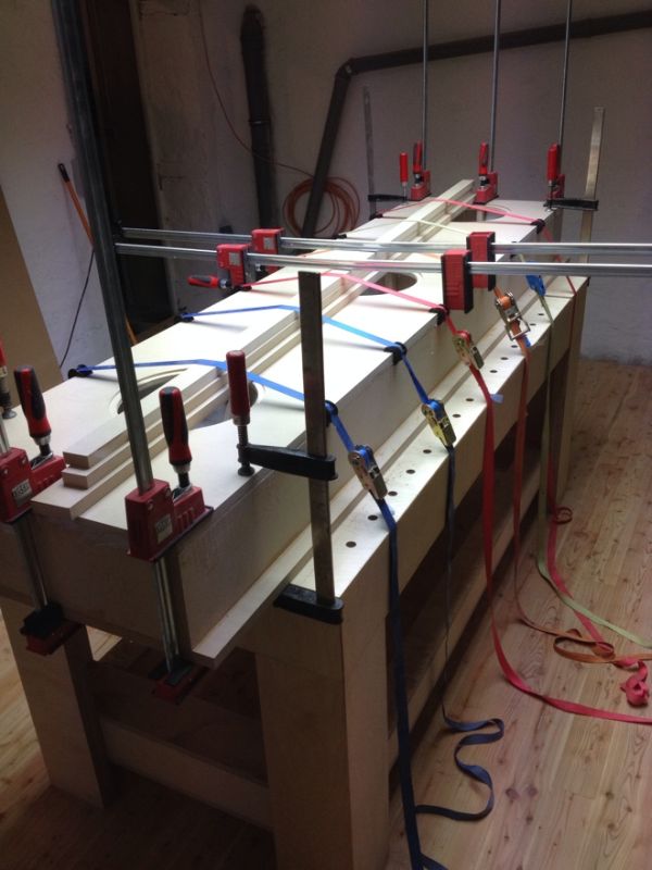

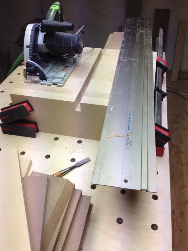

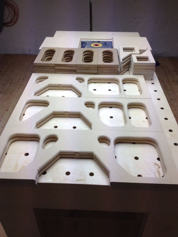

                            Subs sind jetzt fertig.
                            Hier die beiden Äußeren(die waren schon fertig) und ich habe auch nicht viele Bilder gemacht.

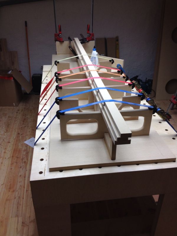

                            • Dawa
                              • 13.10.2013
                              • 449

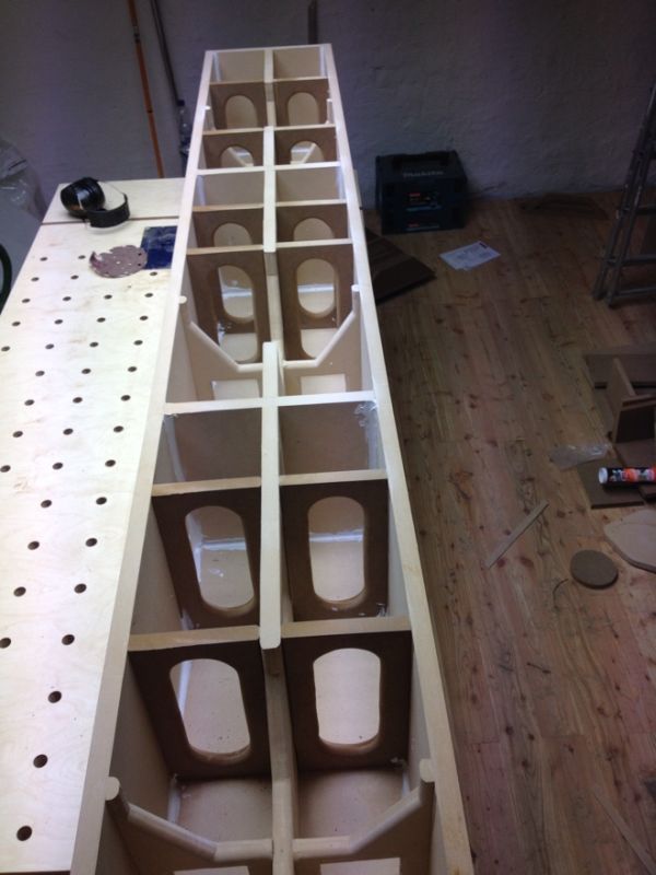

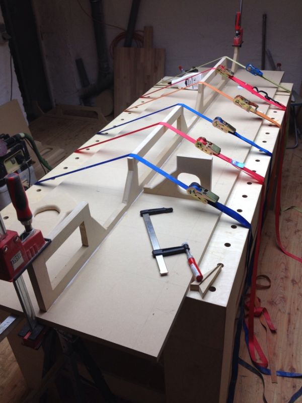

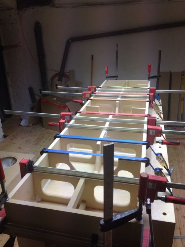

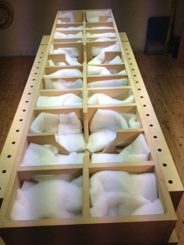

                              Die anderen beiden Subs.
