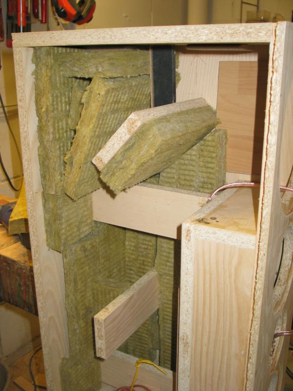

                      • 28854
                      Es kommt auch auf die zu absorbierenden Frequenzen an.
                      Je tiefer, um so dicker und locker muss es sein.
                      Für Mittelton (in CB) ist Steinwolle (bevorzugt Akustiksteinwolle) perfekt.
                      Links Mitteltonabteil mit Rockwool RAF-SE
                      Rechts Tieftonabteil mit Heralan TP (Hohlraum wird noch mit PET-Faser locker gefüllt)
