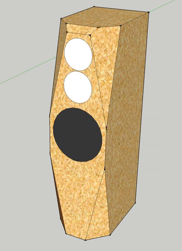

Hey Leute, ich habe, bzw. werde mir von einem Forumskollegen hier den Conga Bausatz abkaufen. Ich möchte allerdings nicht die Conga wie im Bauvorschlag bauen, sondern verbessern, falls es möglich ist. Als Design möchte ich das der Avalon Eidolon übernehmen, diese gefällt mir schon seid Ewigkeiten. Das ist ja in so fern besser, da die Schallwand ja vorteilhafter gestaltet ist.
Bringt das Waveguide in dieser Konstellation der Chassis was? Welche Trennfrequenz sollte ich da wählen?
Ich werde die Tage erstmal die Conga laut Bauplan mit standart Spannplatte aufbauen und mal Probehören, dann hab ich wenigstens schonmal ein Gehäuse zum rumprobieren und CB oder BR testen.
Was haltet ihr von der Idee, bzw. was fallen euch noch für Verbesserungen ein?
