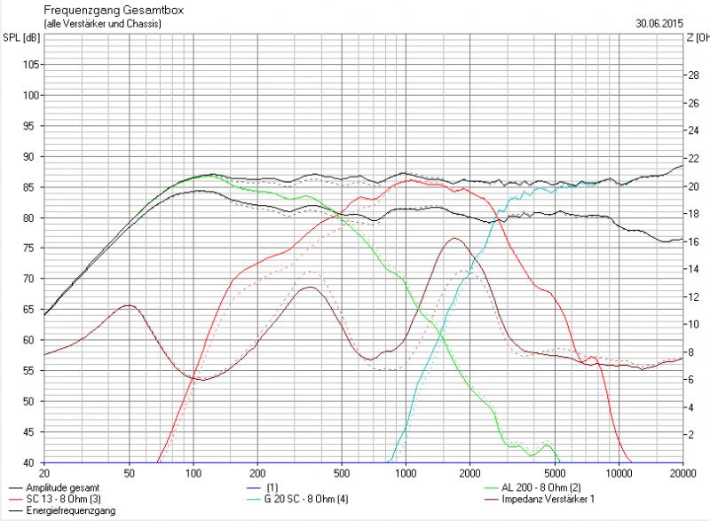

    eine Einbausituation (Einbau in eine Multimediawand; Modell Besta by IKEA) bedingt eine Chassisanordnung wie bei der Vision BS, d.h. MT und HT übereinander, aber beide neben dem TT.
    Folgende Chassis stehen aus Restbeständen zur Verfügung.
    TT: AL200
    MT: SL 713 (steht nicht zur Verfügung, dazu aber später mehr....)
    HT: G20SC
    Trennung erfolgt (auch wiederum unter Nutzung vieler bestehenden Bauteilen) bei ca. 380 Hz und 2.7 kHz)

    Da ich kein ausgesprochener BoxSim-Experte bin, würde ich mich über ein Feedback der Profis natürlich sehr freuen.
    • 28847

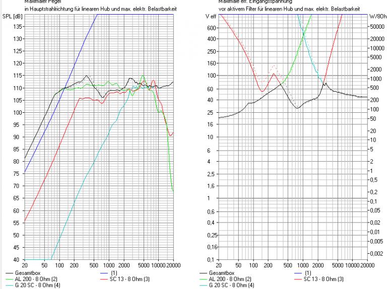

    Schau die mal den Maximalpegel an, der MT ist bei 95 dB überfordert - und wird darunter schon klirren. Wenn die Chassisdaten (woher?) stimmen.

        Das mit dem MaxPegel ist halt wieder dasselbe Thema wie dass eine LaBelle wegen dem B200 nicht laut kann
        http://visaton.de/vb/showthread.php?t=27411
        Ja, ich weiß dass der SL keine Unterhangspule hat, und ich behaupte auch nicht, dass er so viel abkann wie ein B200. Dennoch wird in der Praxis der Unterschied zu einem FRS8 oder gar W100S verschwindend gering sein - der im Auflösungsvermögen allerdings nicht.
        Ja, ein Al130 oder TI100 wären noch besser, bei "nur" 10-fachem Preis
        Da muss man halt abwägen, was einem wie wichtig ist. Wenn die Box ordentlich geprügelt werden soll, gibt es sicher geeignetere Mitteltöner.
        Bei ordnungsgemäßer Nutzung kann das eine sehr gut klingende kleine Box werden!
        Btw., der Maxpegel unterhalb 50 Hz ist auch nicht höher, so what?

          Der G20 spielt hier übrigens zu tief..und die Weiche des MT ist merkwürdig aufgebaut - Tiefpass nach hinten gesetzt, was den Frequenzgang des MT liearisiert hat.. Hier mal mit dem SC13. MT Volumen habe ich von 7 auf 3 gesenkt - das ist für nen MT nicht nötig. Vor allem bei so einem kleinen Dem TT habe ich eine 4,7er Spule verpasst. Insgesamt ist der Wirkungsgrad jetzt um gute 2-3 dB gestiegen. Maxpegel natürlich mehr wegen dem SC13 - 106 zu 97 dB.
          EDIT: WS13E BPJ dran gehangen...es geht - ist vom Verlauf und Bündelung nicht so schön wie SC13 und der Maxpegel bricht an einer Stelle auf 103 dB ein. Aber bei 120 € für TT + HT würde ich dann lieber die 20 € für SC13 statt 15 für nen MT ausgeben

                    @ Maximalpegel
                    (a) das war mit bewußt, dass der SL713 zumindest lt. Simu sehr begrenzt. Aaaaber: wenn ich den FRS5X aus der K&T-Konstruktion 'Terra Luna' in BoxSim simuliere, dann ist der MaxPegel bei ca. 1 kHz etwa 92 dB.
                    Die K&T hat Klirrmessungen bei 95 dB durchgeführt, k2 und k3 liegen dort bei max. 1.8 %.
                    (b) die Box ist für das Fernsehzimmer; konstante Mörderpegel werden dort sicher nicht gefahren. Zum Vergleich: ein im Handel erhältlicher Rauchwarnmelder produziert ca. 85 ... 87 dB in 3 m Abstand (Frequenz: ca. 3 kHz); wer einen solchen besitzt und ab und an den Testknopf lt. Herstelleranleitung betätigt, ist froh, wenn das Teil wieder verstummt.
