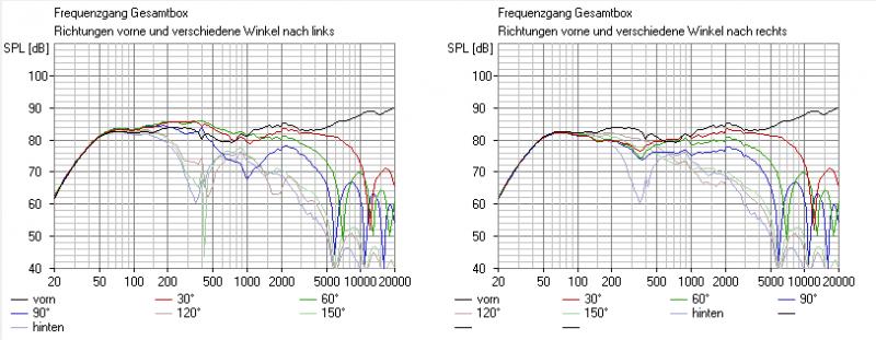

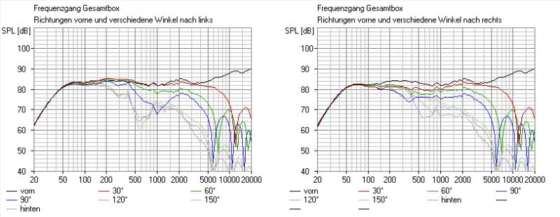

          Hier mal Timos Stella mit dem TIW mit ein mal 10 und 25 cm abstand nach links zur hinteren Wand:

            Ich meinte bei meiner Box nicht bei Timo's. Außerdem 10cm geht doch garnicht von der Vorderkante, der TIW hat einen Duchmesser von 222mm. Zudem habe ich bei meiner Box noch 2,2cm Fase vorne. Der müsste daher also min. 2,2+ 11,1+ paar mm Abstand zur Fase haben.
            14cm ist er auch bei Timo von der Vorderkante, dann werde ich auch so einen Wert anpeilen, scheint unter Winkeln nach links/rechts etwas besser zu sein, nun besteht nur noch die Frage der Höhe...Timo hat ihn auf 50cm gesetzt bei 90cm Gesamthöhe, meine Gesamthöhe steht noch nicht exakt fest, wird aber irgendwas zwischen 90-100cm, das heißt der TIW müsste auf 50-60cm...

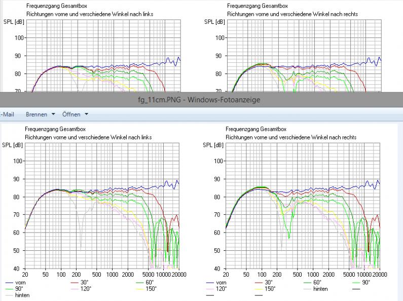

              Auch da sind die Unterschiede schon sichtbar, wie ich finde. Hier mit Links-Abstand von 22 (oben) und 11 cm - das sind die Min-/Max Werte, welche BoxSim erlaubt hat.
              In diesem Fall sind bei 11 cm (also Chassi ganz hinten) bei 0 und 30° fast gleichauf. Allerdings gibts es einen leichten Einbruch von ~100-800 Hz, welcher verschwindet, wenn die Chassi weiter nach vorne wandert. Abstrahlung nach rechts wird auch Homogener unter +/-30.
              Die Höhe des TIWs ändert fast nur die Abstrahlung nach oben. +/-10 cm ändern da nicht viel. Die Höhe muss nicht exakt stimmen, da die Abstrahlung oben/unten sowieso ziemlich gut ist Sieht bei 60-70 cm in deiner Box (hatte grad nur die BPJ auf) auch noch gut aus.
