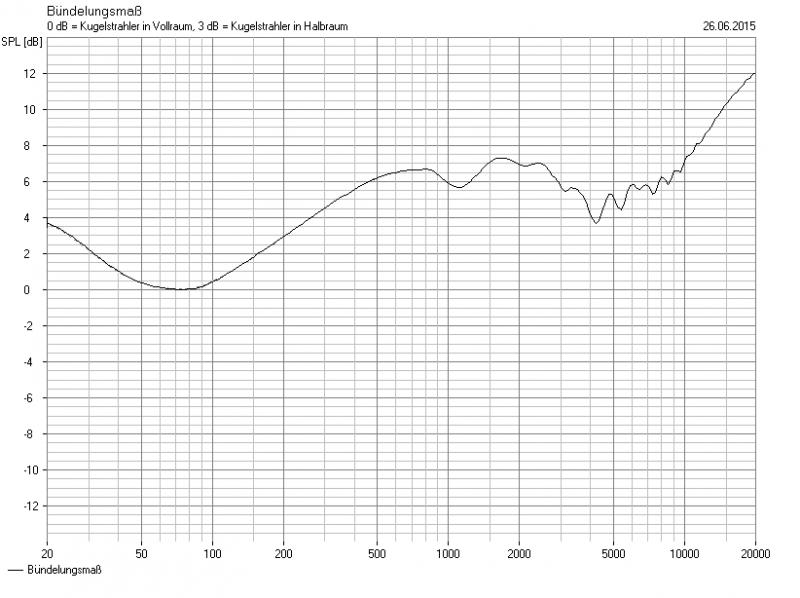

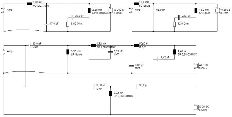

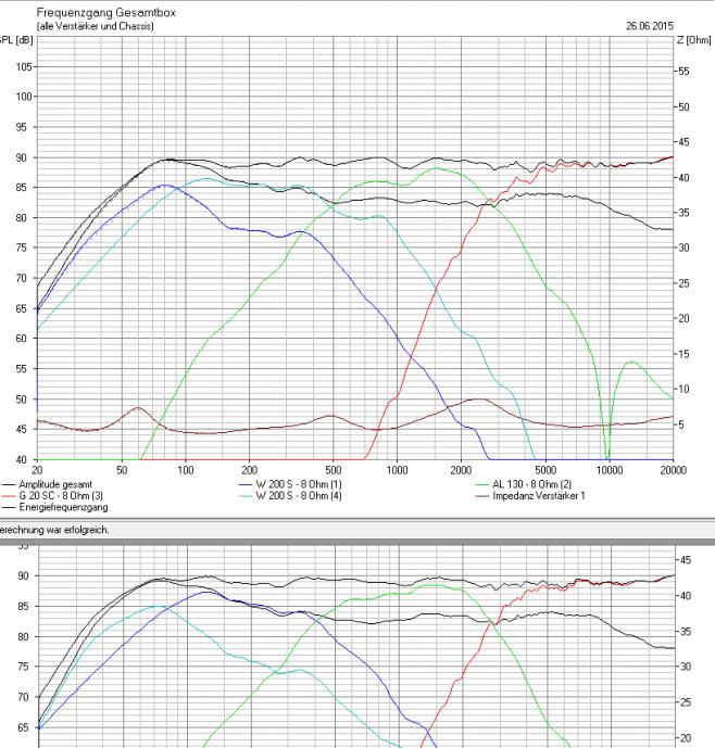

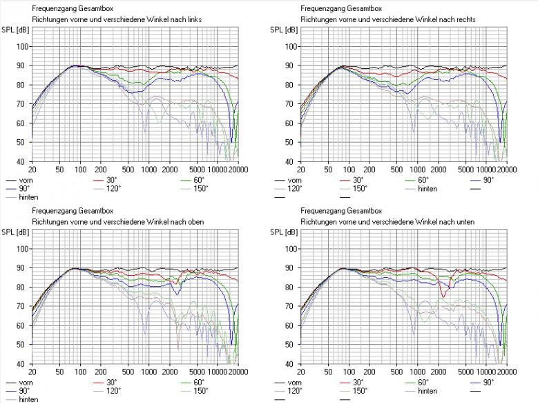

Das Gehäuse wird ca. 10-12 cm tiefer, da die TTs jetzt nicht 2 x 8 sondern 12 + 24 Liter bekommen.
Die Frontmaße sind im Gegensatz zu Walwals Original Sonja-Center größer: 64x32. Das habe ich shcon beim aktuellen Center, weil ich dadurch den AL130 nicht anfräsen musste.
Frequenzgang hier im Vergleich zu der Classic Sonja Symphonie ( http://visaton.de/vb/showpost.php?p=397618&postcount=7 )
So OK, oder gibts was zu verbessern?
