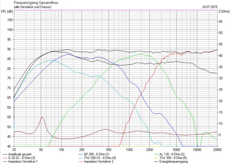

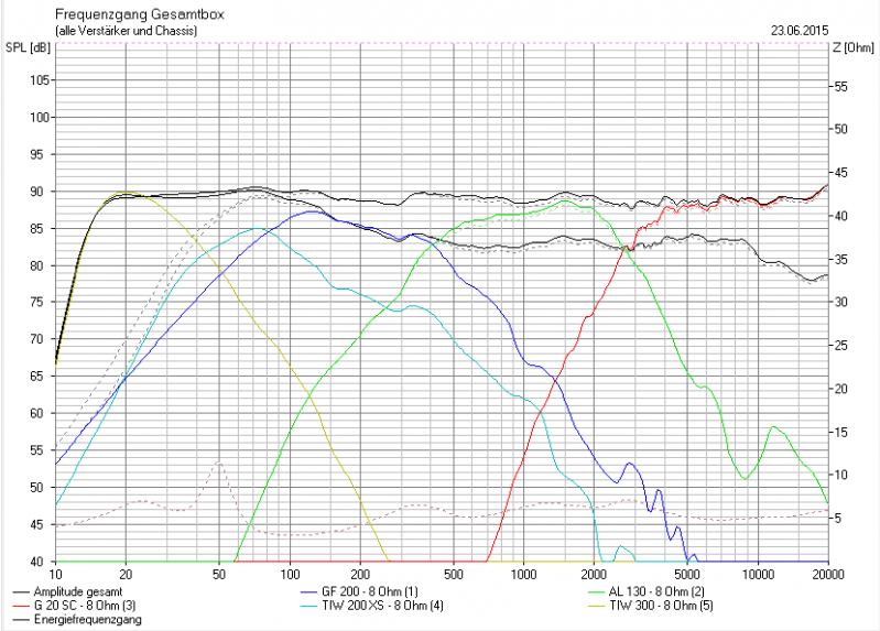

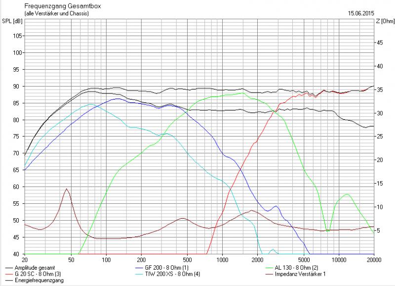

    Die Classic Sonjas habe ich nun etwa drei Jahre. Manchmal fehlt mir unten herum etwas...trotz 30er Sub und kleinem Raum.
    Deshalb sollten zwei TIW200XS als Subwoofer dazu - einer bereits vorhanden.
    Zusätzlich wollte ich die Lautsprecher vom Boden entkoppeln - d.h. auf Betonsockel mit Spikes stellen, vom Holzboden mit Gummi entkoppelt werden. Dazu hatte ich schon eine Sonja mit getauschten HT/MT berechnet (hier: http://www.visaton.de/vb/showpost.ph...26&postcount=6 )
    Da ich im moment etwas begrenzen Platz habe, dachte ich über die Positionierung des Subs nach. Ein zweiter TIW sollte später auch noch kommen. Boxengröße fast identisch mit den Classic Sonjas als 50 l Bassrelex.
    Dann kam mir die Idee, wieso ich die TIWs nicht einfach mit in die Sonjas integrieren. Nach ein paar Überlegungen ist eine 3,5-wege Sonja raus gekommen. Eben gesehen, dass es bei der Symphonie auch so angeordnet ist, weshalb ich so auf den Namen kam Als Ergänzung habe ich momentan einen Bass-Exciter, welchen ich dann bei ca. 40 Hz trennen kann. Zweiter kommt auch noch, da einer pro Couch nicht ausreicht. Später kann ich mir noch zusätzlich einen kleinen TL-Sub vorstellen + Exciter noch tiefer trennen
    Zum Bau des 3D-Druckers und somit des G20SC-Waveguides bin ich noch nicht gekommen. Die Version hier bezieht sich also auf den ganzen normalen G20. Upgraden kann man später immer noch...neue Front ist schnell gefräst und auf vorhandene aufgeklebt
    Die Box selbst ist nur einen Tick größer geworden, da ja der HT durch den Betonsockel angehoben wird und alle Chassis deshalb sowieso etwas runter rutschen mussten.
    Die Chassispositionen sind noch nicht perfekt. Habe Abstände der TTs grob berechnet bzw. eher geschätzt. 1-3 cm Verschiebung kommt u.U. noch dazu. Soll ja auch hübsch und nicht chaotisch aussehen
    GF200 ist geschlossen in 22 Litern und 200% Füllung. TIW200XS in 35 Litern mit 30 Hz Abstimmung und 100% Füllung. Beide ein Qtc von 0.6.
    Reihenfolge von oben nach unten:
    TMT / GF200 / < ~500 Hz
    MT / AL130 / ~500 - 2800 Hz
    HT / G20SC / >= 2800 Hz
    TT / TIW200XS / < ~90 Hz
    Wirkungsgrad: 88/89 dB

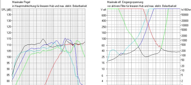

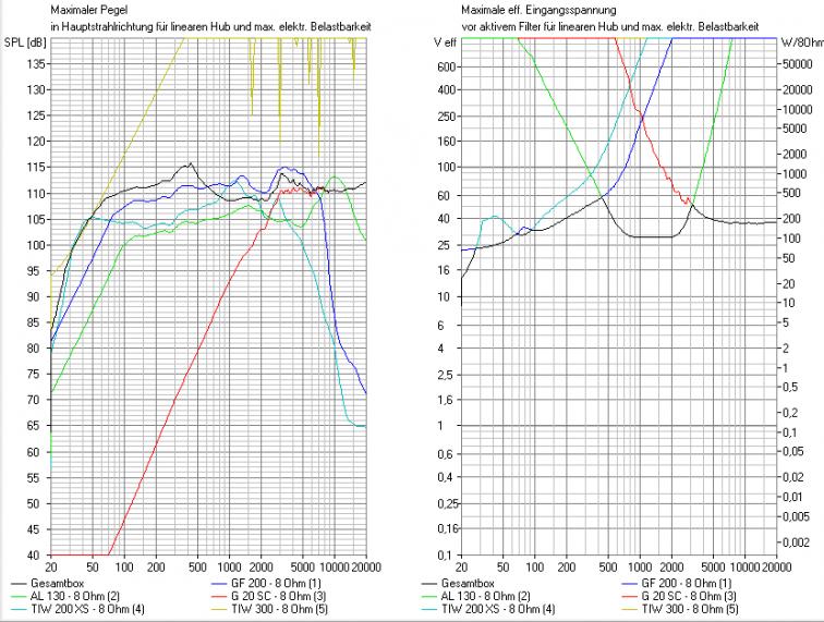

    Max. Pegel: 108 dB (900 Hz), 110 dB < 500 Hz und > 2500 Hz

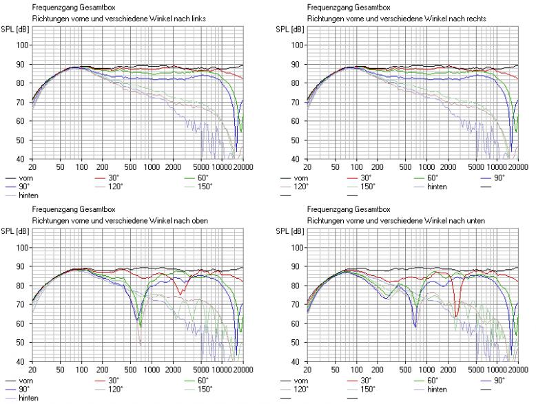

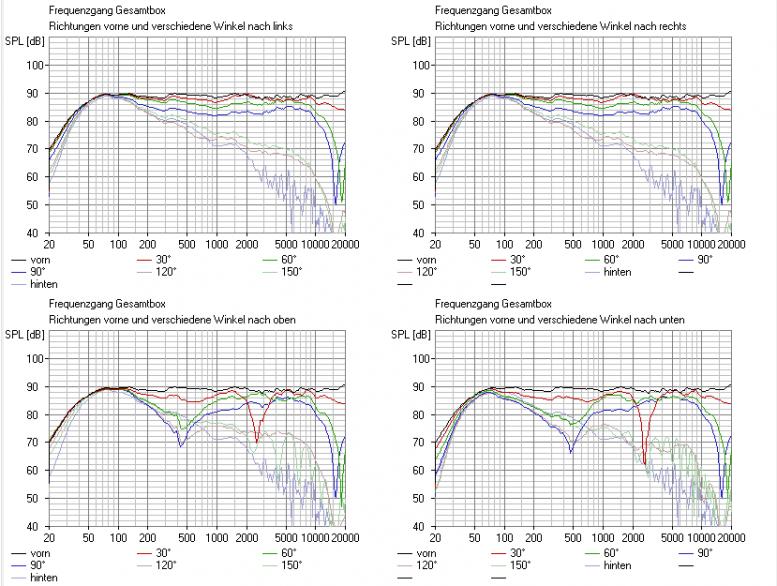

    Bündelung von ca. 1000 - 3500 Hz schön waagerecht. Bei der Phase an sich auch nicht zu meckern. Frequenzgang waagerecht +/-30° bis fast 10 KHz nahezu identisch mit 0°.
    Gebaut wird nach dem Juli-Urlaub Anfang August... Bis dahin genug Zeit für Verbesserungsvorschläge und Korrekturen

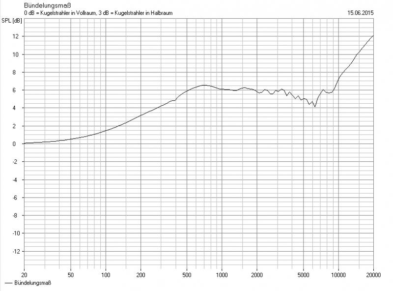

            So...nach Absprache mit Jürgen hier mal eine kleine Überarbeitung. Der TIW ist nun oben und GF200 unten - an der Symphonie gehalten. Dadurch gibts nun eine stärkere Bündelung im Tiefton - vor allem nach oben. Dazu mussten die TTs wenige cm mehr auseinander und der TIW wird nun auch etwas höher getrennt. Trennung zum MT auch etwas angehoben. MT/HT auch Tick bearbeitet.
            Das einzig kritische ist nur noch die Impedanz im Tiefton..fällt auf etwas über 3 Ohm.

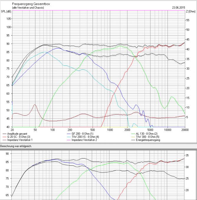

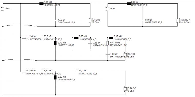

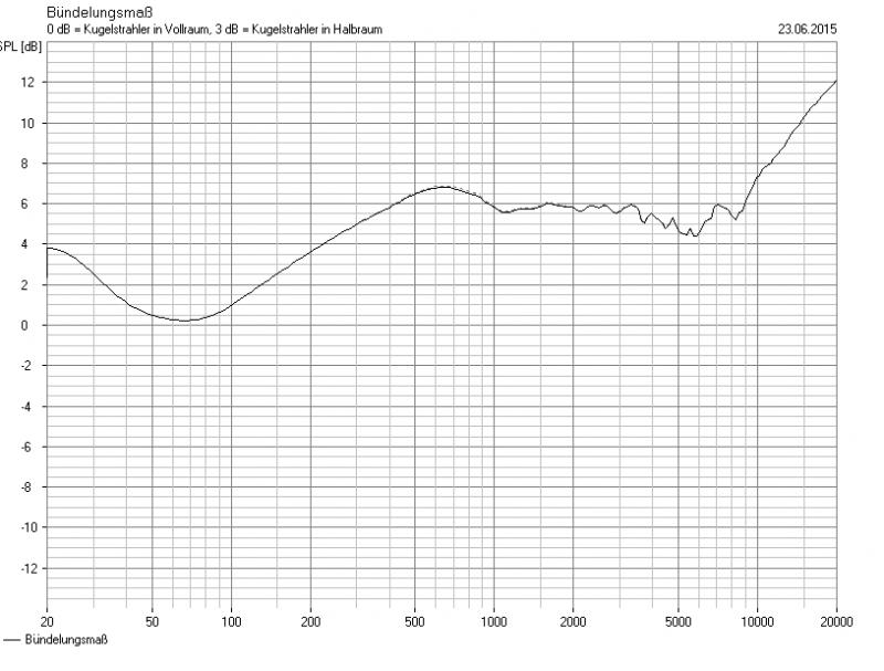

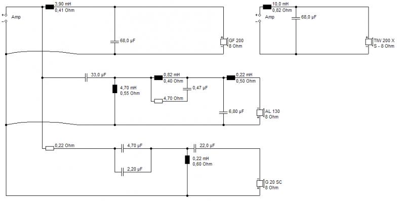

              Hier die "Pre-Final" Version - habe noch ein wenig optimiert:
              - Gehäusemaße der Concorde III übernommen
              - Chassispositionen ebenso - bis auf den unteren TT, der 19,5 cm unterm HT hängt, da ja kein zweiter MT vorhanden
              - Volumen/Abstimmung TIW200XS geändert
              - Frequenzverlauf mehr an Classic Sonja angepasst - ist drunter in der Grafik mit dabei
              - Bündelung geglättet
              - Phase nochmals einen Tick besser
              - Wirkungsgrad auch höher - keine Widerstände beim HT/MT
              - Im Durchschnitt 4 dB mehr als die originale Classic Sonja

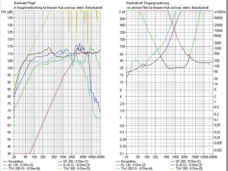

              Auf Verstärker 2 habe ich den TIW300XS als Subwoofer-Simu dran gehangen. Grob entsprechend dem Frequenzgang des zukünftigen 18" Bass-Eckhorns angepasst ( http://hifi-fuchs.npage.de/der-referenzsubwoofer.html ).
              Trennfrequenz zur Box bei 30 Hz @ 18 dB + Subsonic bei 15 Hz @ 24 dB - Achtung: hier ist der Frequenzgang ab 10 Hz in der Grafik Später mit MiniDSP entzerrt soll der Sub dann ab ca. 10 Hz spielen. Darunter Exciter.
              Zuletzt geändert von AlphaRay; 23.06.2015, 13:50.

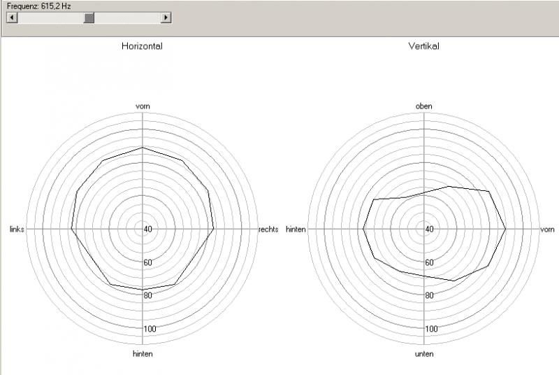

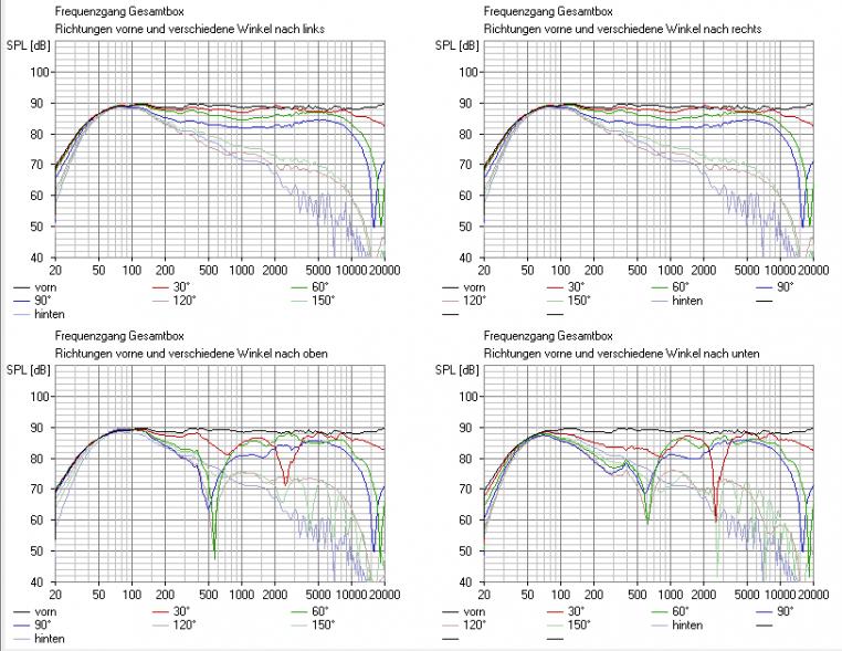

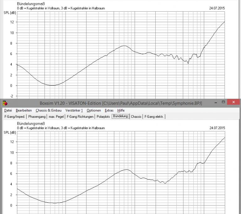

                Im Urlaub wieder zu gekommen die Simu noch mal durch zu gehen. Es gab aber nur noch kleine Anpassungen. U.a. habe ich das Gehäuse verkleinert, da die Boxen auf ein vom Boden entkoppeltes Betonpodest sollen.

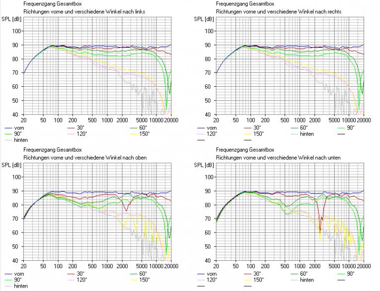

                Der Bündelungsverlauf ist im Gegensatz zu der original Symphonie nicht so zackig bzw. ohne den Einbruch im Mittelton. Den Verlauf habe ich mit unten im Screenshot.
                Falls es sonst keine Korrekturvorschläge gibt, werde ich nächste Woche langsam los legen. Theoretisch bring ich die dann auf das Visaton Treffen mit, falls Interesse besteht. Zumindest wäre ich an einer Messung und ggf. Korrekturen sehr interessiert

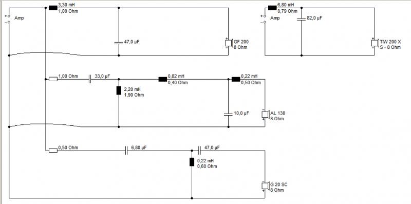

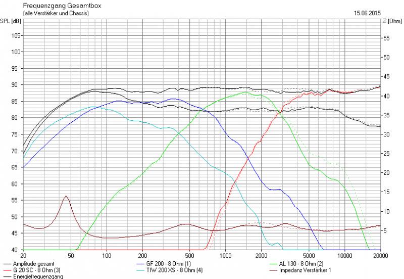

                  Hallo Paul,
                  das sieht doch sehr schön aus!
                  Was ich verändern würde, ich würde in Reihe zu dem 0,33µF, der zur 0,68mH-Spule parallel liegt; noch einen 15 Ohm-Widerstand legen. Sieht schöner aus und verdreht nicht so sehr die Phase...
                  (Verstärker 1, AL130)
                  Gruß Jörn

                    Danke! Hatte da erst nen 4,7er...k.a. wieso ich den rausgeschmissen hab
                      Paul,
                      ich habe den beitrag editiert, und eine andere Variante angehängt ...
                      Gruß Jörn
