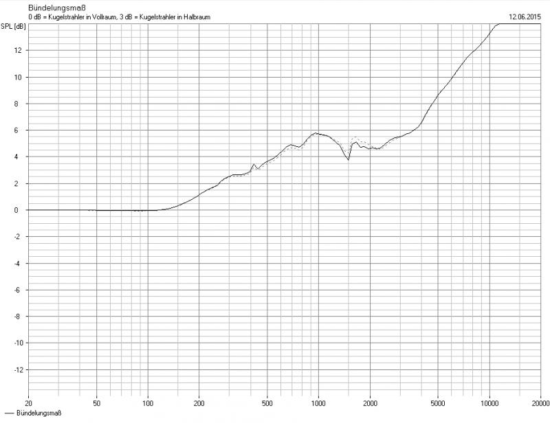

Meine Schwester hat seit etwa einem Jahr die Needles. Allerdings klingen die etwas dünn in dem 30 qm Zimmer bzw. eher 45-50 qm, da Doppeltür zum Nebenzimmer an sich immer offen. Und dazu noch ziemlich angestrengt, wenn man etwas mehr aufdreht bei Filmen.
Da ich schon zu Weihnachten einen Sub mit W200 von mir bekommen hat, dachte ich an eine Low-Cost lösung mit der W-Chassi für die Fronts. Vor allem, da Sie dafür ja möglichst wenig ausgeben will. Rears und Center fehlen noch gänzlich.
Da FRS8 schon vorhanden, habe ich einfach die Stella Light genommen und neben Weiche auch die Position des TT verändert.
Bin soweit, dass es gut aussieht. Das einzige was mich stört ist die maximale Belastbarkeit im unteren Bereich. Fällt um 5 - 6 dB ab. Aber 95 dB im Durchschnitt sind da trotzdem ganz OK denke ich
Im Gegensatz zur Stella habe ich hier den Lautsprecher geschlossen gehalten (Trennfrequenz um 80 Hz so immer noch möglich) - ich weiß nicht inwieweit es bei dem Chassi problematisch wäre bei nur 30 Litern auf BR zu gehen um den Maxpegel im Tiefton anzugeben
Eine andere überlegung war es den W200 zu nehmen - sind ja nur 20 statt 15 € - für welchen aber das Volumen steigen müsste. Bin hier bei 30 Litern + 100% Füllung bei Qts von 0,86.
Gesamtkosten sind hier ziemlich gering. 10 + 15 € für die Chassis. Und die Weiche dürfte auch unter 10 € liegen. Holz ebenfalls um 10 € - 12mm MDF sollte ja reichen.
Irgendwelche Verbesserungsvorschläge?
