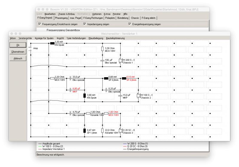

      ...zur Frequenzweiche: Es sind beim Kauf-Bausatz ein zweiter 1Ohm
      Widerstand und ein 0,33 uF Kondensator aufgeführt die ich in der
      Boxsim-Projekt Datei "Starletmod_12db_final.BPJ" nicht wiederfinde.
      Das Gehäuse wollt ich eh anders bauen, wenn die vordere Platte eingelassen
      ist, sieht mir das zu "vintage" aus! =)
      ... Das Volumen ist von 57l auf 50l reduziert worden und das Bassreflexrohr vergrößert.
      Wenn ich die Unterbringung der beiden Bauteile weiss, könnt ich sie auf jeden Fall mal in Boxsim simulieren.
      • the.Sandmann
        • 18.02.2011
        • 579
        die zusätzlichen Bauteile sind rot markiert.

                  1. Ich kann den Bauplan fuer die Through (obschon er wohl der Starlet recht aehnlich sein wird, frage ich mich, wie das mit dem (hier nicht erhaeltlichen) Top fuer den MT ist) nirgends finden? Ist das so gedacht, weil die Bauanleitung in der K+T steht? (Ich habe gerade festgestellt, dass die K+T elektronisch zu haben ist - also ein loesbares Problem.)
                  2. Ich suche mir so langsam die schwierigeren Weichenbauteile (d.h. haupts. Spulen) zusammen. Weil mir das Uebersetzen der Spulentypen ins Englische nicht ganz klar ist, und ich (faelschlicherweise) annahm, dass durchwegs Visaton-Spulen verbaut wurden, und die dann auch noch hier ueberaschend preiswert zu haben sind, hab ich zuerst mal versucht, die Weichenteile in Visatontypen zu uebersetzen, wobei nicht alles 1:1 passt.
                  Was herausragt, ist die 3.9mH/0.41mm. Da steht zwar "KN" im Boxsim-Projekt, aber zuerst fand ich fuer den Wert bei Visaton nur die LC-Spule 3607 (hier stolze $26, also ein grosser Bruchteil der restlichen Weichenteile.
                  Jetzt habe ich aber auch noch 3699 gefunden, Type LC, fuer $13 etwas ziviler, mit 0.9mm viel dickerer Draht (wenn auch nicht so extrem wie 3607).
                  Passt sowas, oder macht die Drahtstaerke durch niedrigeren DC-Widerstand viel aus? Ich habe gerade mal geraten und den Widerstand der Spule in Boxsim halbiert, und der Unterschied im Frequenzgang ist nur ein Pixel hier und da.
                  3. Als ich zunaechst nur die teure Spule finden konnte, habe ich sie probeweise mal in Boxsim entfernt. Der einzige Effekt war eine kleine Anhebung im schon abfallenden Tiefbass, und eine Anhebung von 200-1500Hz, max so 1.2 bis 1.5 dB, wo der Pegel sowieso leicht tiefer als im Bassbereich liegt. Ist so etwas hoerbarer, als es aussieht?
                  Ich will nicht $350 an Bauteilen durch das Einsparen von $25 vermurksen, besonders, wenn die mehr oder weniger teure 3.9mH-Spule korrekt genug ist, um fast exakt die vorgegebene Weiche nachzubauen. Aber der Unterschied sieht doch in Boxsim sehr klein aus - bei dem Preis frage ich mich dann, ob das Bauteil durch schwieriges Experimentieren mit Messen u./o. Hoeren ermittelt wurde, und viel wichtiger ist, als es in Boxsim aussieht?

                            Dann bin ich aber immer noch etwas unklar bei zwei anderen Spulen, wenn ich erst mal bei Visaton bleibe:
                            Die 3.3mH/1.15ohm/KN in Boxsim, da gibt es einmal die 5025 mit 1ohm/1mm, oder die 3806: 1.4 ohm/0.6mm, da wirklich KN etwas preiswerter. Die erstere ist naeher am R-Wert in Boxsim, die letztere ist KN wie in Boxsim angegeben. Was war da wohl gemeint?
                            Bei der 0.47mH andererseits, da unterscheidet sich die 5009 von den Boxsim-Angaben nur durch 0.3ohm statt 0.19 - bei MCM wird dann fuer die 5009 aber auch 0.2ohm angegeben. Kann das sein, das sowohl der Haendler als auch Zeppi einfach nachgemessen haben, waehrend Visaton da einen Tippfehler hat?
                            Widerstaende sollten zwar eigentlich kein Thema sein, aber ich finde MOX bei den Werten hier nur mit hoechsten 2W. Fuer 10W gibt es nur Drahtwiderstaende - die sind auch OK, oder?

                              Die 3,3 mH darf keinesfalls eine KN sein, das ist sicher ein Tippfehler, eine Ferritspule mit 1 mm oder mehr ist geeignet. Hier nicht sparen!
                              Keramikwiderstände sind ok.
