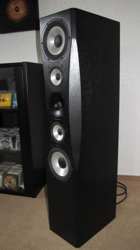

              Du hast das per Hand geschliffen? Dafür ist es echt sehr gleichmässig geworden. Habe bei händischen Sachen ohne Vorrichtung oder CNC immer bedenken das man optisch einen Unterschied zwischen den 2 Lautsprechern bzw. links und rechts am Lautsprecher erkennen kann. Werde ich mal ausprobieren.
              Bei der schwarzen Concorde von dem Bild ist die Fase sehr tief was für eine Materialstärke wurde da gewählt für die Front und Seitenplatte?
              MfG Samy
                • 28847
                Dort wo die Fase am tiefsten ist, sind 2 x 19 mm sowieso laut Bauplan. In die Innenecke habe ich ein weitere 19 mm-Leiste geleimt. Die Fase ist 70 mm breit.

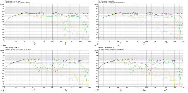

                      Nun aufjedenfall nimmt nun mein Plan weitere Formen an und zwar habe ich ein Gehäuse gezeichnet auf Basis der Experience dies aber abgewandelt in der Form das die Bassreflexöffnungen nun hinten sind. Die Box ist auf eine tiefe von 400mm statt 360mm gewachsen dafür schlanker auf nur 270mm statt 300mm. Volumen gleich.
                      Ich würde optisch gerne die Lautsprecher weiter Bogenförmig anordnen als bei der Experience der Hochtöner noch weiter ausgerückt. Jedoch gibt dies einbrüche bei höheren Hörwinkeln. Die Frage ist ob das inkauf genommen werden kann da es doch schon stark bei ~2700hz einbricht. Ändert ein Waveguide etwas an diesem Verhalten?

                        • 28847
                        Ich rate von solchen gewagten Experimenten ab, halte das seitliche Versetzen für die schlechtere Lösung im Vergleich zu breiten Fasen(Rundungen). Weil es den Teufel mit dem Beelzebub austreibt.
                        Das WG reagiert auch mit Kanten, was eine Messung unter Winkel nötig macht.
                        Schau dir zum Vergleich die Mk3 an, bis auf die Überhöhung (ohne WG) ist die vorbildlich. Deine Variante ist wesentlich schlechter. Da lohnt die Arbeit nicht. Verkaufe die MT+HT und baue die CWG nach, ist meine (nicht überraschende) Antwort.
