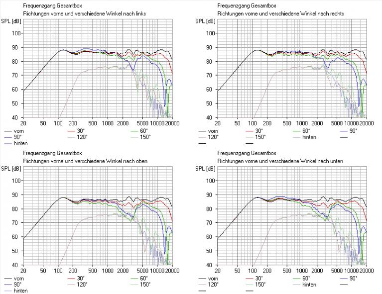

    Da wird das Thema schon mal irgendwo angesprochen hatten und heute wieder eine Frage aufkam, habe ich mal kurz was simuliert.

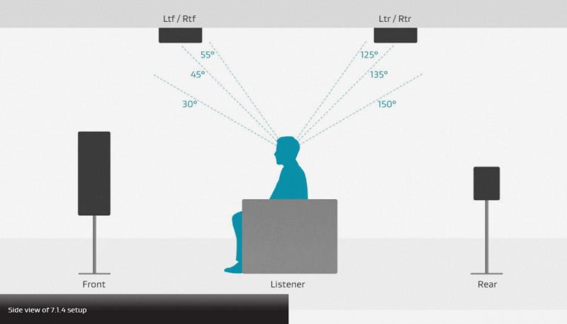

    Da bei Atmos aktuell nur zwei bis vier Deckenkanäle geplant sind, müssten diese schon ein wenig auseinanderliegen. Diese sollten Theoretisch in etwa über den Back Surrounds und die zwei vorderen in Richtung der Fronts angebracht werden.
    Damit der Zuhörer ganz rechts auf der Couch die linken Lautsprecher noch gut mitbekommt, dürfen diese nicht zu sehr bündeln. Optimalerweise müsste das Gehäuse auch leicht gekippt gebaut werden.
    Aus den Dolby Atmos spezifikationen:
    "Mounting considerations - If the chosen overhead speakers have a wide dispersion pa ttern (approximately 45 degrees from the acoustical reference axis over the audio band from 100 Hz to10 kHz or wider), then speakers may be mounted facing directly downward. For speakers with narrower dispersion patterns, those with aimable or angled elements should be angled toward the primary listening position."

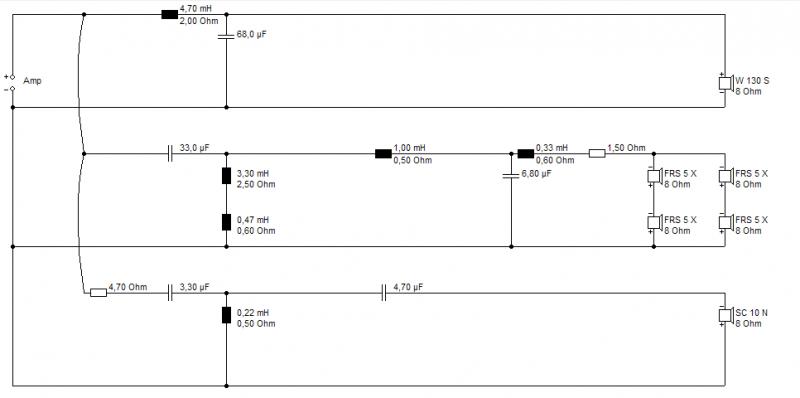

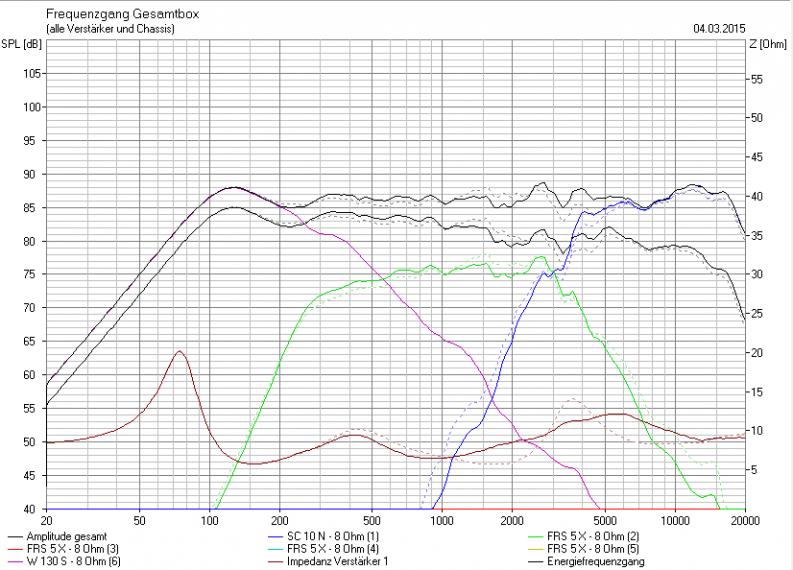

    Hier ein Low-Lost Vorschlag (Fullrange Deckenlautsprecher):
    TT: W130S
    MT: 4 x FRS5X
    HT: SC10N (G20SC in der etwas besseren Variante. Weniger bündelung + etwas tiefer trennbar)
    Chassiskosten gerade mal 70 bis 75 €. Weiche noch ziemlich simpel gehalten. Keine Korrekturen.
    Gehäusegröße (40x40x10 cm) erstmal nur schnell zum testen eingetragen. Die BB sind Kreuzförmig um den HT angeordnet. Mit Positionen müsste man noch spielen. Der TT sitzt in der Ecke.
    Abstrahlung +/- 30° in fast alle Richtungen schon ganz OK...

    Hier die Dolby Atmos Vorgaben für die Position der Deckenlautsprecher:
