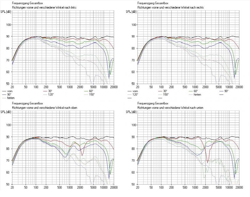

Ich überlege derzeit, eine kleine Standbox mit 2 AL170+HT zu bauen. Die Höhe sollte nicht mehr als 100cm betragen und der HT soll oben angeordnet werden, also kein Dappo. Meine Frage ist jetzt, wie ich am besten die Weiche gestalten sollte. Als Anhang habe ich mal den F-Gang unter Winkel einer ersten Simulation beigefügt. Vertikal kommt es da schon zu recht großen Einbrüchen. Wie würdet ihr das beurteilen?Stichworte: -
