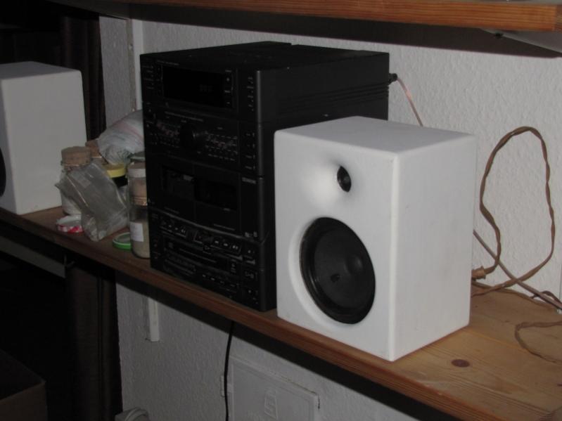

    Hallo Forum,
    ich will einen kleinen Lautsprecher für HK-Anwendungen bauen, der vorhandene Chassis nutzt. Er orientiert sich an der Bijou (Light und Ultralight sind ja schon vergeben - kommen wir also zur Supralight). Er wird im Small-Mode angesteuert - unter 120Hz übernimmt ein aktiver Yamaha-Sub (20er oder 25er).
    Als Treiber gibt es die SC10N und den W130S. Alle Maße der Bijou werden übernommen. Anbei der Weichenentwurf. Gibt es noch was zu verbessern?
    Frage wegen Gehäuse: Es wird aus MDF gebaut und soll weiß lackiert werden - mit was versiegle ich das MDF am besten?
    Beste Grüße,
    der CPT.
    Meine Lautsprecher:
    • 28433
    Könnte hinhauen. Kein WG? Ich habe nur gespachtelt und weiß gesprüht. Das sind meine LS vor dem Hamsterrad (Stepper). Man beachte die Hi-End Anlage daneben...
    Isophon-Hochtöner hat 4 Jahrzehnte auf dem Buckel. Korrektur: Ist ein Auto-HT.
    Zuletzt geändert von walwal; 11.02.2015, 17:20.

          • 28433
          Für meine großen Projekte darfst du mir gern welche drehen. 5 Stk Bitte...
          Die sind nicht gedreht, weil oval. Geraspelt und geschliffen, niemals gemessen und macht auch Spaß.

                    • 1329
                    Da scheue mich noch davor, da da die DSM25FFL dran soll. Und die passt ja auf Grund des Lochkreises nicht. Und irgendwie hab ich keine Lust dran rum zu fräsen. Am liebsten wäre mir das WG aus MDF, wo ich die DSM einfach dahinterschraube.
                    Meine Lautsprecher:
                      • 28433
                      Die Lösung dieses Problems hatte ich dir ja mitgeteilt.
                      • Cpt. Jack Sparrow
                        • 12.09.2013
                        • 1329
                        Öhm? Muss wohl untergegangen sein...
                        Meine Lautsprecher:
                          • 28433
                          Dann war das ein anderes Mitglied. Die Antwort heißt: Silicon (auf Wasserbasis) zum Befestigen nehmen. Das hält gut, geht aber mit Gewalt wieder ab.
