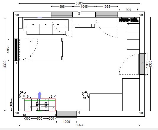

                ich hab auch mal schnell nen grundriss von meinem wohnzimmer gemacht, da ich glaub dass so wie ich die ls aufstellen will, es evtl probleme geben könnte?!

                  Wenn die LS dort stehen, wo der blaue Pfeil ist und du auf der Couch sitzt, gibt es jede Menge Probleme, da macht es keinen Sinn, viel Geld in die LS zu investieren. Stand-LS passen eigentlich nicht, weil der eine zu nah in die Ecke kommt. Kleinere neben TV und Sub ist sinnvoller.

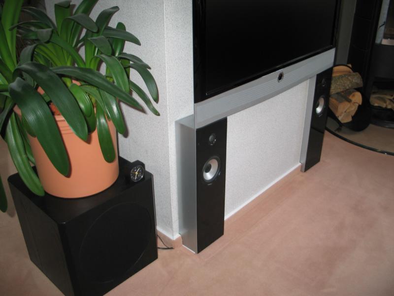

                  Bei mir habe ich das so gelöst mit einer geänderten Studio 2 und Subwoofer. Hörabstand ist wie bei dir, auch Couch vor der Wand. Für Sourround ist das prima und geht laut. Bei Stereo habe ich was größeres.

                    wenn es die alto3 wird dann auf jeden fall in der g-version. von der aufstellung im raum bin ich sehr flexibel. da ich eh umräumen will und das so wie auf dem plant war mein erster gedanke... der blaue pfeil hat so nichts zu bedeuten der zeigt nur die planungsrichtung an ;-)
                    wo sollten denn deiner meinung nach die ls stehen? bei mir sind sie ja rechts neben der unteren tür und ganz links auf gleicher höhe eingezeichnet.

                      Ja, ist klar. Was du auch immer machst, einen LS in die Ecke zu stellen, geht absolut nicht. 70 cm Luft muss er schon haben.
                      Wie du das hinbekommst, weiß ich auch nicht.
