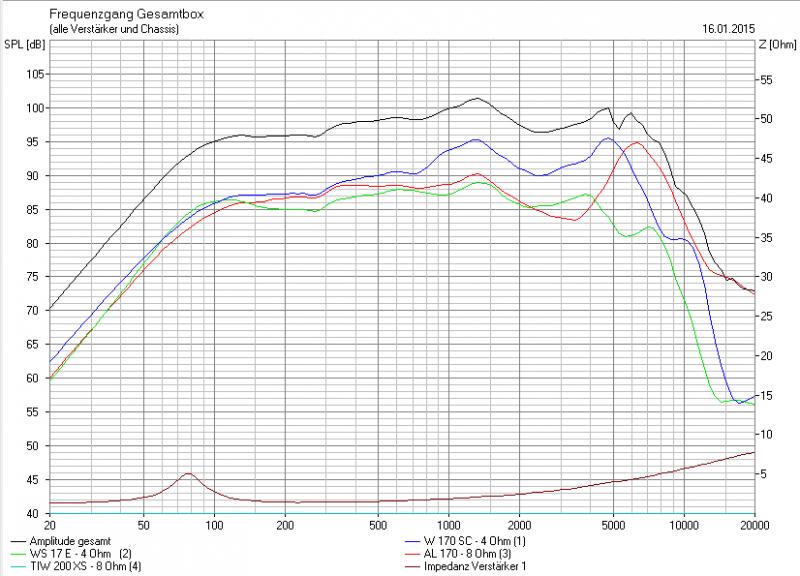

    Hab in meiner Subwooferdatei mal deine vorhanden drei in je 10 Litern + leichter Bedämpfung rein geschmissen:
      • 28886
      Ich würde auch den W 170 s nehmen, der kann mehr Hub und die Güte passt besser. Dazu den Al 130. HT ist Geschmacksache. AAAAber nimm doch als MT+HT die Studio 2, darunter die TT. Besser gehts nicht. Passiv schwierig,

        Ah.die Güte. Vergessen. Also in den 10 l mit leichter Bedämpfung liegen die Qtc bei:
        WS17E: 1,074
        W170SC: 0,687
        AL170: 0,767

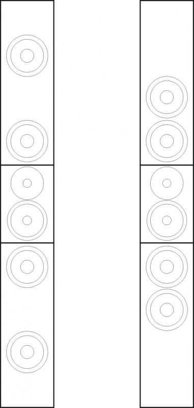

          Anordnung dachte ich so oder so:
          TT TT
          TT TT
          MT HT
          HT MT
          TT TT
          TT TT
          Tieftonvolumen ist nicht das Problem, die Dinger können gerne 160 bis 180 cm hoch und bis 44/45 cm tief werden. Breite jedoch max. 22-23 cm.

              Bei der reinen Stereoanlage soll kein Sub verwendet werden. Ich hab mal eine schnelle Simu angehängt, die ich mir zur Orientierung gemacht habe. Die Abmessungen passen noch nicht exakt.
              Ich hätte jetzt BR-Rohre eingebaut und dann durch Probehören versucht ob BR oder CB besser klingt, denke aber wegen wandnähe, dass CB wohl besser wäre.
              Viele Grüße Stefan
                • 28886
                Sieht schon mal gut aus. Die TT ober/unterhalb MT+HT anzuordnen bringt einen knackigen Bass (weg. Bündelung) und weniger Störungen mit Boden/Decke.
                Packe 2 gleiche TT in ein gemeinsames Gehäuse.
                Ob Ht über/unter MT hängt von Ohrhöhe ab und wo die Abstrahlachse hin zeigt (Polardiagramme anschauen).
                Du kannst auch mischen: 2x CB - 2x BR - BR+CB
                Kleine Weichenoptimierung anbei. Den 8,2 µF "links" im HT kannst du durch 6,8 ersetzen, wenn es zu hell klingt.
                Zuletzt geändert von walwal; 16.01.2015, 14:41.
                  Warum die abfallende Kurve? Das wird aller Voraussicht nach etwas matt und verhangen klingen. Ich hab nur mal ganz kurz die Widerstände vor MT und HT überbrückt, dann sieht die Simu nahezu perfekt aus!
                  Wenn Du jetzt noch ein WG verwenden würdest...
                  Warum hat Walwal das eigentlich noch nicht gesagt?
                  Aber im Ernst: Wohnzimmer, nah an den Wänden, etc... Das Ding könnte richtig gut werden mit einem kontrollierten Abstrahlverhalten. Ohne WG wirds halt immer irgendwie mehr oder weniger nervig und verfärbt klingen

                          So, aktueller Stand mit richtigem Gehäuse. Ich habe jetzt eine 3,3mH Luftspule genommen. Wenn diese für die Concorde ausreicht, sollte sie hier auch funktionieren.
                          Unschlüssig bin ich noch mit der Anordnung der Tieftöner. Sollen diese nahe zueinander, oder ist es akustisch besser, diese mit etwas Abstand einzubauen?
                          Ich hab mal eine Skizze angehängt.
                          Viele Grüße Stefan

                            Bei Line-Arrays macht man glaube unterschiedliche Abstände..aber da spielen ja alle das selbe. Ich denke, das man hier so nahe beinander wie möglich liegen sollte, der Bündelung wegen.
                            Zur Simu: ich würde beim HT 6,8R nehmen
                            • Pansen
                              • 12.04.2009
                              • 1495
                              Wenn die Tieftöner weiter auseinander sind, werden die Raummoden weniger angeregt, was bei wandnaher Aufstellung definitiv von Vorteil sein wird.
                              Bei hoher Trennfrequenz jedoch sollten die Chassis natürlich zusammen.
