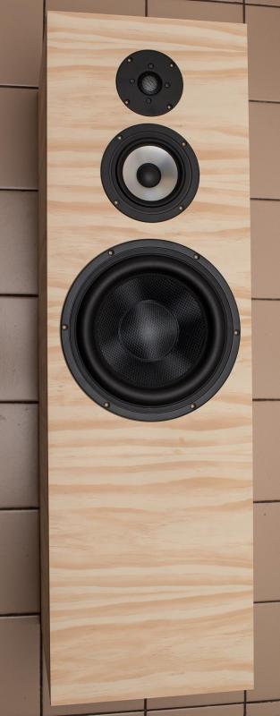

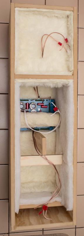

    Hier sind zuerst mal die Cong Boxen die habe ich am zweiten Weihnachtstag
    angefangen. Ist soweit ganz gut , mein Sohn hat die Platten auf CNC geschnitten sind genau alles passt. Nur die Schallwand war 1mm zu schmal
    habe ich aufgefüllt mit Kleber und Holzmehl.
    Die Boxen sind fertig in der nächsten Woche wird furniert.

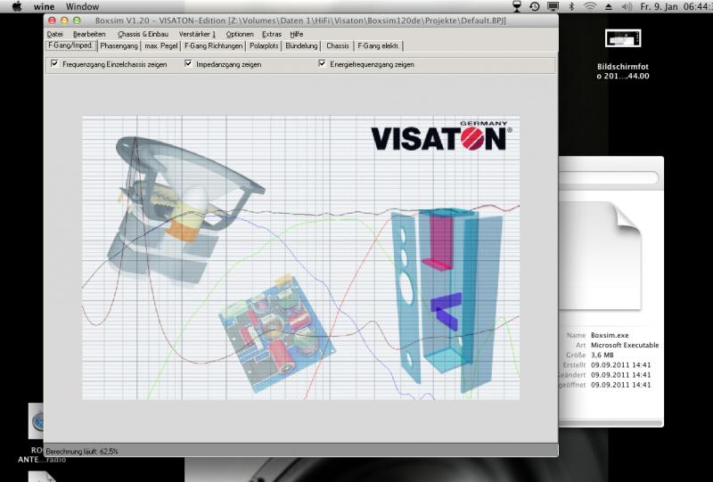

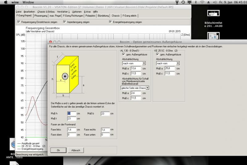

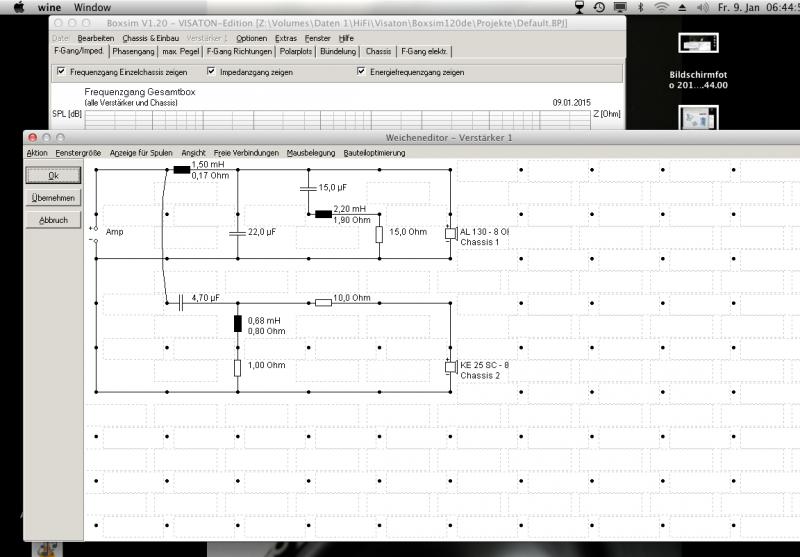

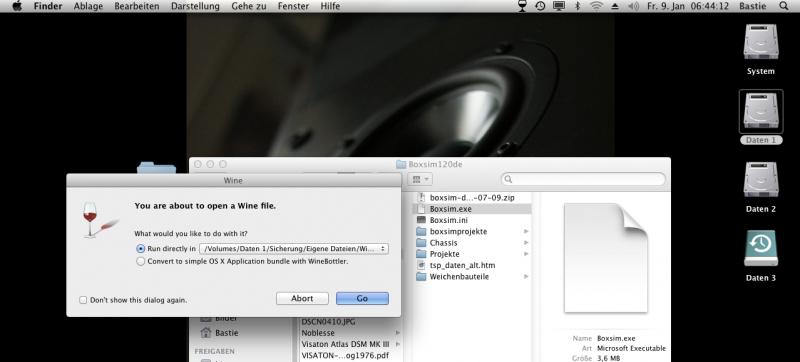

              Zitat von Canfred Beitrag anzeigen
              Leider kann ich nicht Boxsim benutzen mein läuft nicht auf Mac.
              Boxsim läuft super auf einem Mac, man muss nur den "wine" bzw. kann den "WineBottler" benutzen. Emuliert bei mir einwandfrei.
