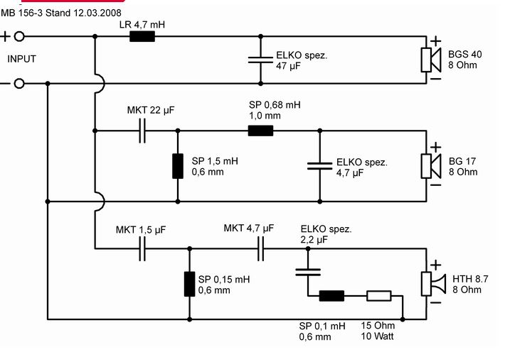

    Vor einigen Tagen habe ich einen Satz Lautsprecher gekauft , dazu eine Weiche.
    Die Lautsprecher sind DSM 50 DSM 25 und TIW 200 XS dazu die Weiche MB 156-3.
    Die Firmenvertretung hier ist nicht imstande meine Frage ob diese Weiche richtig
    ist zu beantworten.

    Hallo Manfred
    Leider nein. Die Weiche ist hierfür gedacht:
    http://www.idealo.de/preisvergleich/...3-visaton.html
    Wie bist du auf die Chassiskombination gekommen?, einen Bausatz dieser Art gibt es nicht. Daher müsste die Weiche völlig neu entwickelt werden.

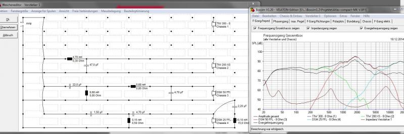

    Das ist der Weichenplan
    Das die Simulation dieser Weiche mit deinen LS (grausam)

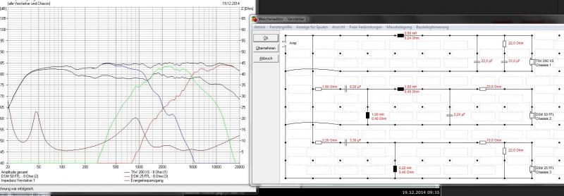

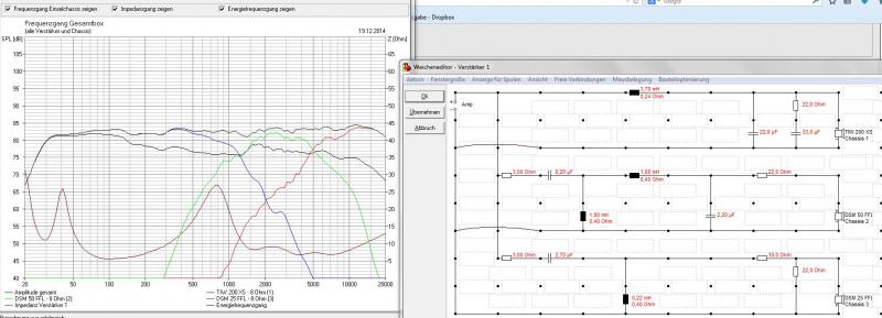

                Hier die Weiche der Tristar im vorhandenen Gehäuse mit den Chassis - naja, geht besser.
                Bei der Visatonweiche ist die Polung des HT falsch. Das habe ich geändert und die Weiche optimiert. Der geringe Wirkungsgrad des TIW senkt den Wirkungsgrad der Box insgesamt, aber ein Vox ist diesbezüglich auch nicht besser. Frequenzgang, Phase, Energiefrequenzgang sind gut. Nachtei wie gesagt, dass der TT recht hoch läuft und der Wirkungsgrad, was einen Verstärker mit 100 Watt mindestens erfordert, heute unproblematisch.
                Mit einem GF 200 käme man auf 4 dB Wirkungsgrad bei etwas weniger Tiefbass. Auch ein W 250 S wäre eine Option.
                Anbei F-Gang und Weiche:

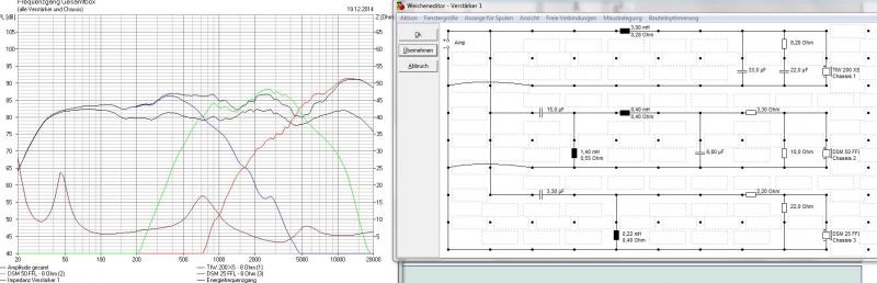

                  So würde ich das machen:
                  Boxsim-Datei mit allen Daten, musst Boxsim herunterladen und dort die Datei speichern. Wenn das so werden soll, Manfred, gebe ich dir noch die exakten Teile durch. Zumindest im Mittel-Hochton sollte alles mit Luftspulen und Folienkondensatoren sein, weil die genauer sind.
                  Die Box geht laut und sehr tief, strahlt recht breit, was "räumlich" klingt. Mit einem kräftigen Verstärker sollte das gut klingen. Klangtuning kannst du leicht mit den Vorwiderständen in der Weiche machen.

                    Sieht doch gut aus - bis auf den Wirkungsgrad.

                      Verstärkerleistung ist heute preiswert. Man kann nicht alles haben. Als 4-Weger (plus Al 170) baue ich das Ding mit 86 dB, da passt aber das Gehäuse nicht. Mit anderem TT geht auch mehr Wirkungsgrad. Muss der TE entscheiden.
